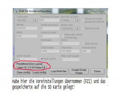

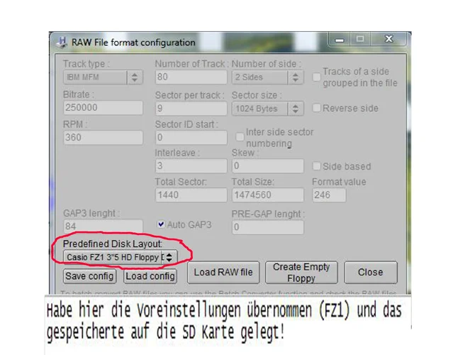

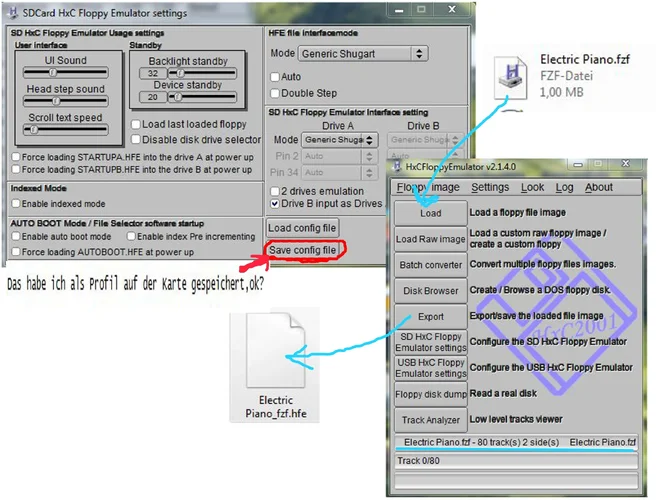

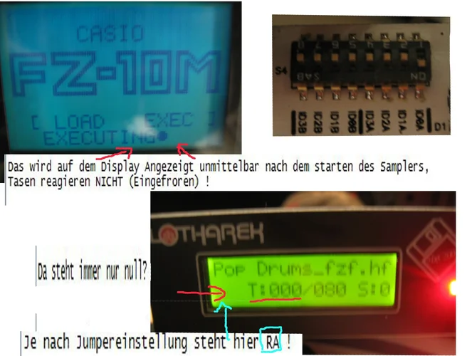

...so mein HXC Floppy habe ich ! Zusammenbauen erst nach erfolgreicher Testphase....
Komme im Moment nicht so recht weiter.Habe nun eine SD Karte in FAT32 Formatiert und ein automatisches FZ1 "RAW IMAGE" am PC erstellt und diese
auf die SD-Karte gelegt,sowie ""SD HXC Emulator Settings Profil" am PC erstellt und auch auf Karte gespeichert mit Enable Autoboot.
Habe nun eine paar FZF.hfe Dateien auf der Karte und kann diese auch auf dem Display des HXC so seehen,nun heißt es "Choose a File" (DriveA),wähle was aus,leider tut sich nichts!!! Es ist hinten noch ein "Jumper" (8 kleine Schalter),habe hier alles belassen !
WER kann helfen ?
...ich versuche es mal mit Bildern,vielleicht könnt Ihr einen alten Legastheniker :selfhammer: helfen mit dem HXC Laufwerk klar zu kommen!
Wenn das nichts wird muß ich den FZ verkaufen!

...peinlich,hatte das "40 PIN Kabel" falsch herum angeschlossen ,also ne! Jetzt gehts !
