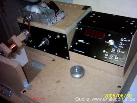

Freilich, aber die bauen öfter mal Spulen und haben vielleicht generell ein paar Tips parat, wie man da sinnvoll voran kommt. An für sich kannst da ja mit ein wenig Elektronik zum Umdrehungen zählen und ner Akkubohrmaschine und ein wenig Kreativität schon einiges machen :) Darf halt nicht zu schnell drehen, sonst sieht das nachher ziemlich hässlich aus :)
Wer über Fischertechnik-Baukästen verfügt, kann sich auch daraus etwas Passendes bauen.
Hilfreich ist dabei auch ein Zählwerk - vor allem bei so hohen Windungszahlen.
