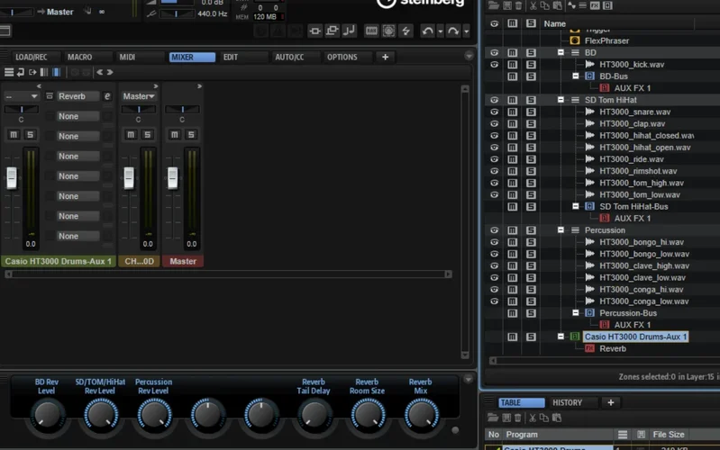

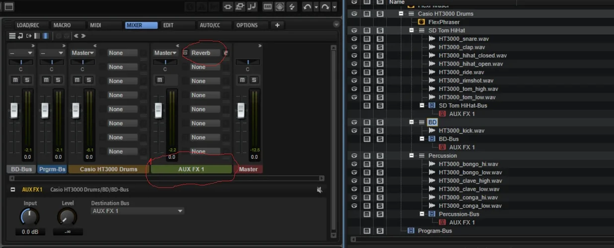

Hallo zusammen,
folgende Situation: Ich habe ein kleines Drumset mit Halion 6 erstellt. Dieses möchte ich mit Hall versehen, jedoch sollen die Bass Drum, die Snare samt Toms und HiHat sowie die Percussion mit verschiedenen Hallanteilen versehen werden. Gelöst habe ich es so weit wie im Bild dargestellt. Die Hallanteile kann ich bequem verteilen.
Meine Probleme:
Wenn ich das Programm speichere und wieder lade, ist der dem AUX1 zugewiesene Hall verschwunden.
Ich habe keine Möglichkeit gefunden, wie ich Hallparameter auf die QC legen kann.
Könnt Ihr helfen, was mache ich falsch?
Danke, fürs Lesen
