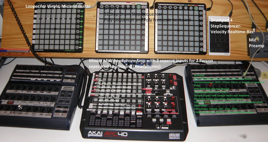

Gruftbox-V1 "Generic Micicontroller controlled Max MSP Enginge"
Fürs erste ein paar Bilder zum Testsetup,
das das MAckie C4 Setup abgelöst hat zu gunsten von Geschwindigkeit (schnelleres Protokoll kein Sysex hin und her schieben nur um Ledringe oder LCD upzudaten)
und zu gunste für all die jendigen die auch so ein Setup haben wollen, und vieleicht sogar ein paar Komponenten daheim haben - BCR2000 ist ein Standard Controller und denn hat quasi fast jeder.
das ganze ist für unter 1000 euro zu haben (excl soundkarte rechner und max msp als hostsoftware -runtime ist gratis übrigens)

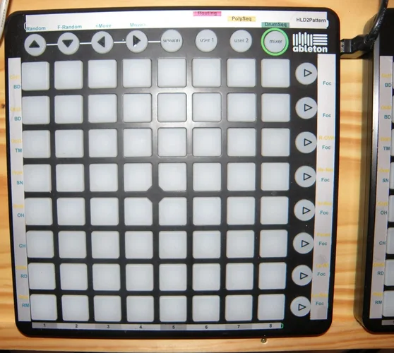

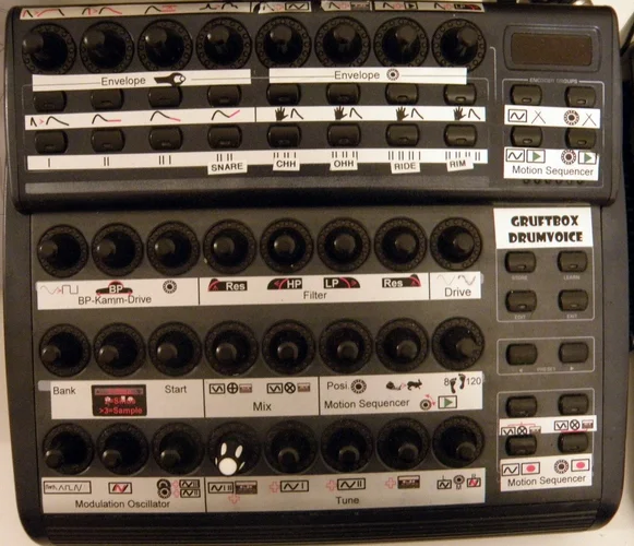

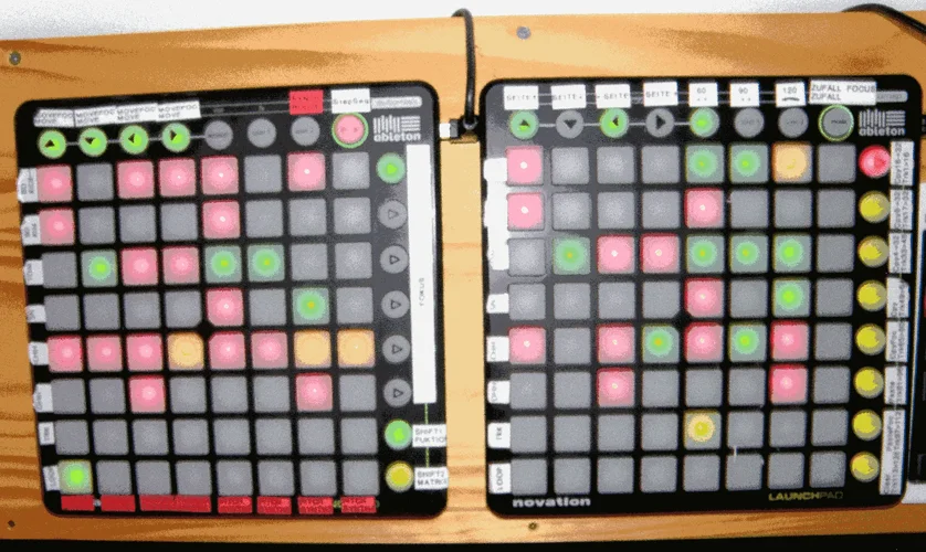

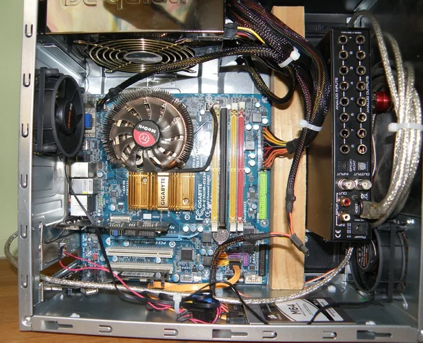

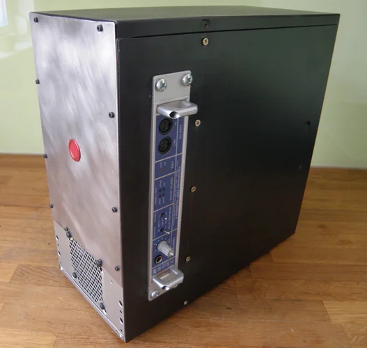

habe kurzer hand meinen PC aus dem riesigen Rack ausgebaut, und in ein 37€ Gehäuse gesteckt, das gehäuse bearbeitet, verstärkt, und meine Multiface II eingebaut, damit bin ich ein bischen Mobiler
Bei dem Max MSP Patch bin ich übrigens mit dem 9450 quadcore Prozesser auf 50% CPU auslastung bei 1GB ram... recht viel mehr geht nicht mehr und es gibt dropouts - via StandartLaptop mit STandard Soundkarte ist das System 2013 nicht lauffähig
