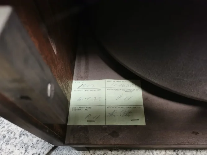

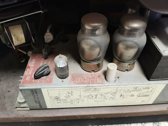

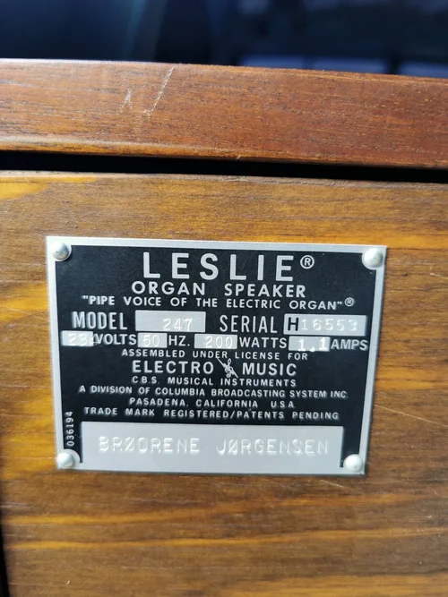

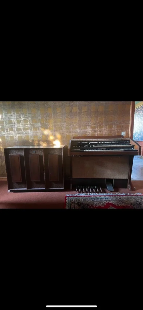

Hallo zusammen,
ich freue mich gerade tierisch über ollen Plunder ,diesen habe ich bei Kleinanzeigen für 150 Euro erworben.Morgen fahre ich die Teile holen .... mein armer Rücken, erster Stock, KEIN Aufzug. Egal, wenn ich das Leslie seh, fang ich an zu sabbern ^^
Leider hat der Mann keine Ahnung was er da abgibt, er räumt halt die Wohnung eines Verstorbenen aus.
Nach meiner Recherche ist es eine Hammond T200 mit Leslie 247 :cool:
Mal sehen wie ich das Leslie sonst noch so ansteuern kann, jemand eine Idee ?

Die T200 hat noch den alten Tonradgenerator. Das Leslie sieht interessant aus.
Du kannst das Leslie sicher auch ohne Orgel betreiben. Üblicherweise gabs dazu einen Preamp der an das mehrpolige Kabel angeschlossen wurde.

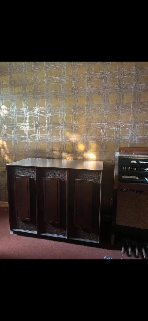

So, ich bin ein wenig weiter. Die Hammond scheint eine T200 zu sein, leider finde ich niergendwo ein Typschild.Beim Leslie ist die Sache hingegen klar.
Der Zustand ist 1A , das waren ganz arme Leute, Im Musikzimmer steht auch noch ein riesen Flügel.
Freitag werde ich die Orgel abholen, mal sehen ob ich dann auch ein Typschild finde.
Zum Leslie weiß ich schon etwas mehr.
Der Verstärker ist mit dem des Modells „147″ identisch und wird auch als solcher bezeichnet.
Farbcode (am Verstärkerchassis) für 47-er Familie: rot.
Unterschied zur 122er Familie: Audioeingang ist unsymmetrisch, beim „122er“ symmetrisch.

Importiert von den Gebrüdern Jörgensen (mit Querstrich durchs O) -- die haben früher auch Roland-Geräte vertrieben.

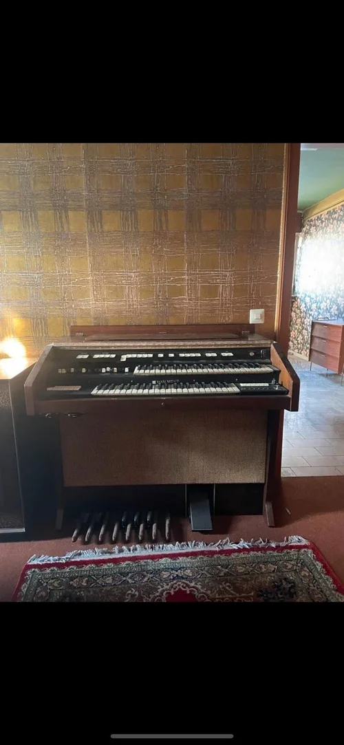

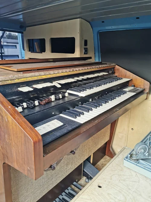

So, neues Update, die Orgel ist bei mir, war ein Stück arbeit aus dem ersten Stock OHNE Aufzug, hat sich aber gelohnt ^^
Heute lade ich die aber nicht mehr aus, jetzt gibt es erst einmal ein Bier auf das gute Stück. Ich weiß immer noch nicht, was ich da habe. Ich tippe noch auf T200.
Leslie ist jedenfalls sicher :)

Die T500 hatte noch einen Klopfgeist eingebaut. Und die früheren Orgeln hatten noch Röhrentechnik. Wenn deine Transistoriert ist dann dürfte es schon die T200 sein.
Ich werde morgen mal die Rückwand abnehmen, dann bin ich sicher schlauer.
Ziemlich sicher ne T-200. Nur die hatte diese Schalter beidseitig des unteren Manuals. Keine Röhrenorgel, die hatten keine Schalter dort und andere Wippschalter darüber.
Netterweise hast du zwei "Halfmoon"-Schalter montiert, um das Leslie umzuschalten.
