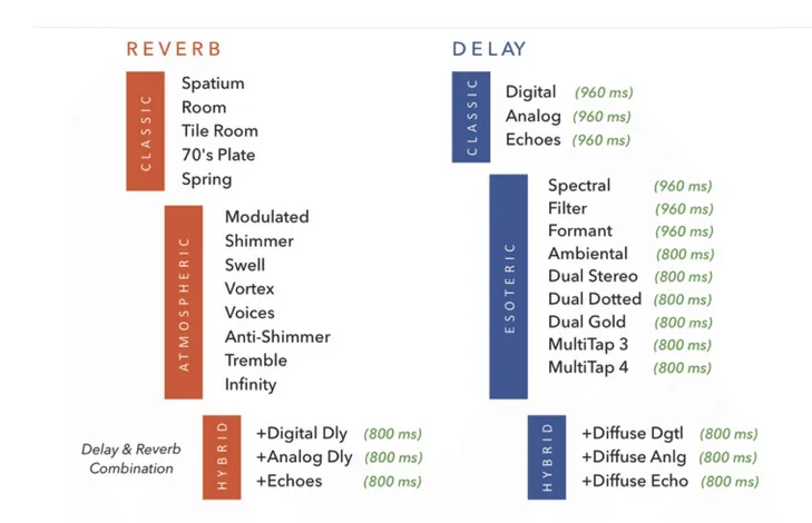

Specular Tempus .. habe damals nach dem besten Reverb Pedal gesucht und wurde nicht enttäuscht.. eindeutige Empfehlung
Das Ding kann ziemlich viel und hat einen Standalone-Configurator
(nur ein Random Video auf die Schnelle gefunden)
