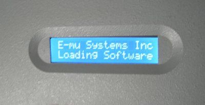

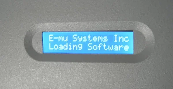

Problem gelöst. Der Piepton kam wirklich vom LCD bzw. dessen Inverter (den genauen Zusammenhang kenne ich nicht, da wisst ihr vlt besser Bescheid).
Hintergrund: aus logistischen Gründen habe ich nicht meinen Emax zur Nachbesserung eingereicht, sondern ihn gegen ein zweites Exemplar des Vorbesitzers eingetauscht, dem der Mann auf meine Rückmeldung hin ein modernes, angeblich LED-basiertes Display eingesetzt hat. Das benötigt keinen Inverter, leuchtet in einem angenehmen, scharfen, aber unaufdringlichen Blau (nicht so wie die oft zu grellen blauen LEDs bei neuerem Modularkram, und nicht so verwischt wie auf den Fotos), und am wichtigsten, der Emax ist jetzt ruhig wie ein schlafendes Baby.
Der Aufwand an Zeit, Transportkosten und Schlepperei für den Austausch hat natürlich immer noch in keinem Verhältnis zum aktuellen Marktwert der Emaxe gestanden. Andererseits wird er mit diesem Upgrade meiner Meinung nach extrem aufgewertet gegenüber unmodifizierten Exemplaren - wenn man Dauerpieptöne in Kauf nimmt, die einem den Höreindruck verfälschen können und Ohren und Nerven ermüden, dann braucht man auch nicht Räume einmessen, Stromkreise trennen etc, finde ich.
Das, zusammen mit einem neu eingebauten Diskettenlaufwerk, einer dem ersten Eindruck nach gut erhaltenen (nicht klebenden oder zu schlabberigen) Tastatur und einem EMuSer für Dateiverwaltung am PC - jetzt freu ich mich echt auf Musikmachen mit der Kiste.
