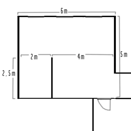

Werte Mitsynthetiker,
ich werde demnächst eine neue Wohnung beziehen und frage mich wo es denn in dem neuen Raum ideal wäre den Musiktisch samt Abhörmonitore zu positionieren.
Die Grundprinzipien sind mir einigermaßen bekannt, doch ist mir die etwas sonderbare Forms des neuen Raums doch neu und verunsichert mich.
Eine Skizze mal mit angehängt.
So, wo wäre hier die optimale Positionierung wenn man den Raum so sehr verschandeln kann wie man möchte bei der Aufstellung?
Was mich verunsichert sind die drei Fenster oben, und auch dieses zusätzliche den Raum teiltrennende Mauerstück. Wie verhält sich das und wie gehe ich damit am besten um?
Ich freue mich auf Ratschläge =)

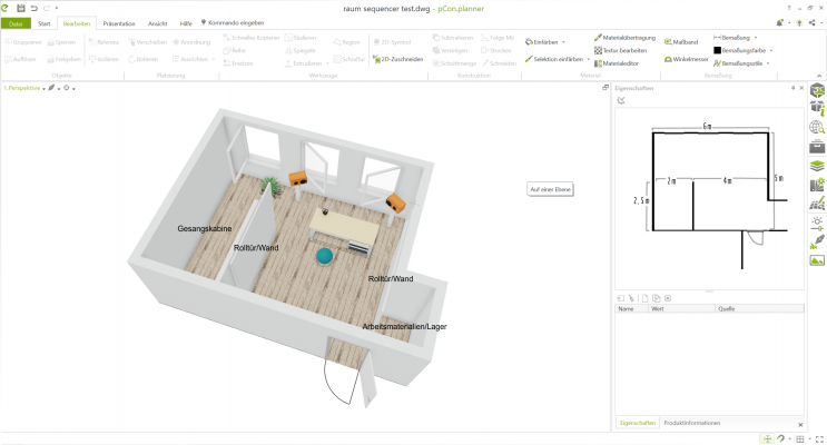

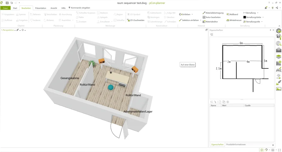

...so hätte ich begonnen...
brauchst aber "leider" relativ grosse monitore bei dem abstand...
... könnte auch sein dass n kurzes ende Steinwand nötig wird hinter
dem linken monitor um den selben druck aufzubauen wie rechts...
falls du die datei brauchen solltest sag es.. kann ja sein dass du das nicht alleine gebastelt bekommst... :D

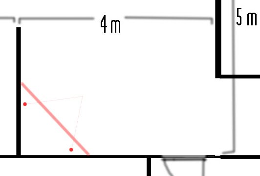

du machst einen wichtigen Fehler:
der Raum ist nur 2,50 m tief ... so wie du die Monitore aufgestellt hast , müsste er ganz hinten direkt an der Wand sitzen.... nicht das das nicht geht...
das mit der Trennwand ist ne gute Idee... die kann man am besten direkt aus Absorbern bauen
ach jetzt seh ichs ... du hast die Wände herausgerissen... ich weiß nicht ob das möglich ist.
? Welche Mauer soll denn fehlen/eingerissen worden sein? Ich sehe in beiden Grafiken dieselben, denn die Rolltür soll nach meinem Verständnis an der existierenden Wand langlaufen.
Ich würde es so versuchen. Die akustische Impedanz der Wände ist hier vermutlich gleich, wenig Aufwand zum Anfang, kleine Monitore, vielleicht noch eine raumhohe Cornertrap hinter die Monitore, Dekensegel, Erstreflexionen killen mit Schunrmethode ...

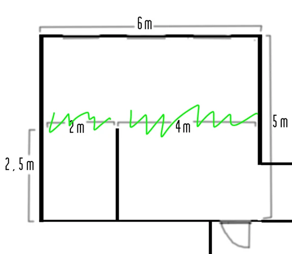

Wenn die Fenster im obigen Beispiel nicht symmetrisch zum Restraum sind hast du auch unterschiedlichen SBIR, das macht wenig Spaß zu bekämpfen (die Monitore werden verschieden klingen).
Aus welchem Material ist diese halbe Wand in der Mitte? Soll das nen Kleiderschrank sein?
Wenn die nicht gemauert ist, weg damit. Sowas lässt sich bei Auszug relativ easy wieder herstellen, wenn es Trockenbau ist, dann kannst du alles zur linken Seite ausrichten.
Wenn SBir stört, baust du dir Absorber, die du auf die Fensterbank stellst.
Ich sehe da sonst keine sinnvolle Alternative.

Hey schonmal danke bisher! Und wow, schickes Raummodell!
Weil es Verwirrung gab, die grauen Linien sind wie richtig bemerkt nur Messmarkierungen und keine Wände. Oben sind es drei Fenster.
Diese halbe Trennwand mitten im Raum ist leider ein Kaminschornstein der bis ins Stockwerk über mir geht, also abreißen ist nicht, auch wenn mir das lieb wäre.
Kein Kleiderschrank, total gemauert.
Dieser Eingangsbereich an der rechten Seite neben der Tür geht noch länger weiter, aber denke das ist unwesentlich.
