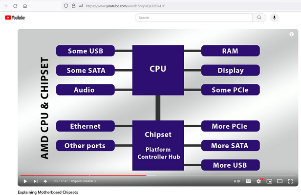

Bei modernen PCS bin ich sehr vorsichtig mit den USB-Buchsen geworden. Bei meinen AMD Ryzen Systemen sind die nämlich bei den Mainboards direkt mit der CPU gekoppelt, früher war da immer noch ein oder ganz früher 2 Chips vorgeschaltet.
Somit kann ein Kurzschluss oder Fehler am USB-Port das gesamte Mainboard zerhauen, während früher dann evtl. nur eine USB-Buchse nicht mehr ging. So einen Fehler hatte ich zum Glück selber noch nicht, wünsche das auch niemandem.
Hier ein Erklärvideo auf Englisch von einem sehr erfahrenen Experten zu dem Thema :
Explaining Motherboard Chipsets
- Also bitte mal woanders anschliessen und dann uns bitte auch eine Rückmeldung geben, ob die Maschine wieder was auf dem Bildschirm anzeigt.
Vielleicht mal selbst das empfohlene Video anschauen und weniger Halbwahrheiten verbreiten... Die CPU ist NICHT direkt mit den USB Ports verbunden sondern der USB-Controller sitzt im PCH...

Das nur als Info. Zu den Halbwahrheiten - Kannst Du uns hier sicher erläutern, was ein PCH ist, ich weiss das nämlich nicht.
- Tatsache aus meiner eigenen Erfahrung ist aber auf jeden Fall, dass ein Ryzen System sehr schnell abstürzen kann, wenn etwas mit einem
USB Port nicht stimmt, oder ein defektes oder nicht kompatibles Zubehör angeschlossen wird. Selbst ein externes Wlan Adapter kann sowas auslösen.
Und damit meine ich keine Windows-Crash, sondern einen Blackscreen oder Neustart.
Ich habe mich bei meiner Darstellung auf das schematische Bild aus dem Video bezogen hier :
- Der Autor von diesen Videos hat wirklich Ahnung. Er erklärt zwar alles klein klein und sehr sorgfältig, für manche vielleicht schwer erträglich,
aber bei keinem seiner Videos habe ich bisher technische Fehler gefunden. Vor denen natürlich niemand sicher ist.
