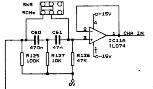

Die Cutoff Frequenz meines C-1 liegt bei 90Hz, doch das ist mit zu hoch.
Laut Schaltplan sollte das ein Hochpass 2. Ordnung sein, also C60 + R127 / C61 + R126. Was R125 macht weiß ich nicht so richtig.
Ergebnisse laut:
http://sim.okawa-denshi.jp/en/CRCRkeisan.htm
90Hz (Originalzustand)
fc = 49.3939030233[Hz]
p = -84.1088682666[Hz]
Jetzt würde ich laienhaft R126 gegen einen 100kOhm Widerstand tauschen:
45Hz (Wunschfrequenz)
fc = 33.8627538493[Hz]
p = -46.3972625378[Hz]
Falls jemand noch ein paar Tipps, oder Anregungen hat...
