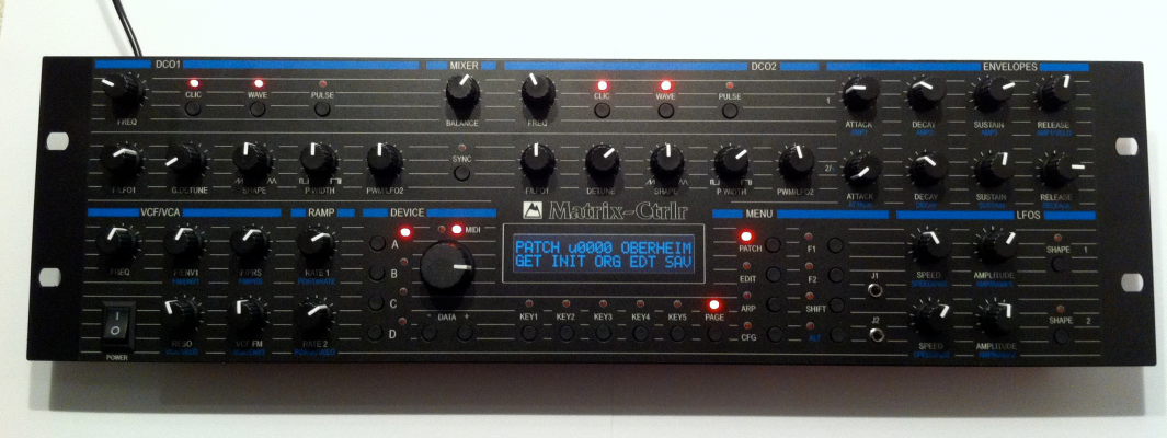

Holzseitenteile für 19Zoll Rack 3 Höheneinheiten (für Alpes Machines Ctrlr)
Hallo allerseits, ich suche Holzseitenteile für 19Zoll Rack 2 Höheneinheiten für eine Alpes Machines Ctrlr. Gibts da gute Lösungen? Ich möchte das Ding auf die Matrix draufstellen quasi als "Stand". Darf auch gerne etwas Neigung haben. Gibts da Hersteller? Hab in der Masse des Netzes nichts gefunden.
Falls mir jemand ein Tipp hat vielen Dank im voraus.

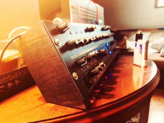

Ich hab es ganz simpel selber gemacht aus einem Nussbaumholzblock, der eigentlich zur Herstellung für Messergriffe gedacht ist.
Holzblock in der Mitte durchgesägt , dann die Schrägen gesägt, dann abgeschliffen, Leinölfirniss drauf, Löcher gebohrt, anschraubt, fertig.
Die beiden Holzteile sind jeweils ca 1,2cm dick,
Und haben ansonsten folgende ca. Masse:
Tiefe 6,5 cm (gerade/oben) und 7,5 cm (schräge/unten)
Länge 14,8 cm (vorne/lang) und 11,5 cm (hinten /kurz)
Arbeite nur gelegentlich mit Holz, deswegen wollte ich es so einfach wie möglich machen.
Da der Alpes Controller sehr leicht ist, werde ich noch irgendwann unten und oben eine Abdeckung machen, damit durch diese Gewichtserhöhung die Standfestigkeit noch verbessert wird.
