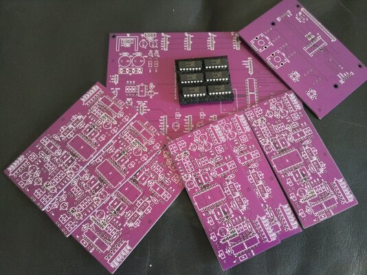

Hi,
kann dir ein Set anbieten für den SSI2144 Chip Polyphone 6 Stimmig
Assingner2 MainBoard LCD und Effektplatine 6x Voicecard

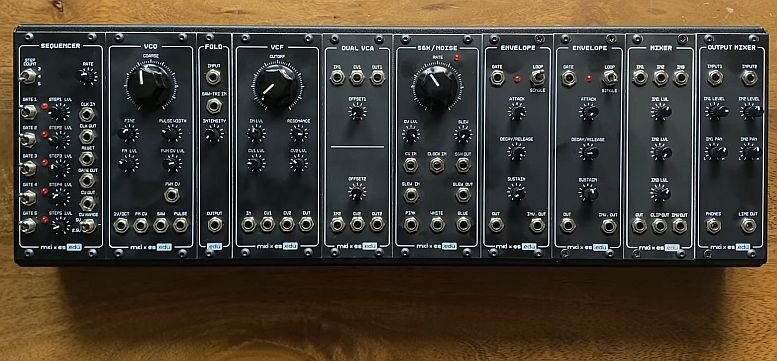

Die edu Serie von mki und erica ist super, habe selbst zwei Module gebaut. Dazu käme dann noch das diy Case, das es passenderweise dazu gibt. Am Ende hat man dann einen schönen mono Synth mit einer Menge Patchmöglichkeiten.
