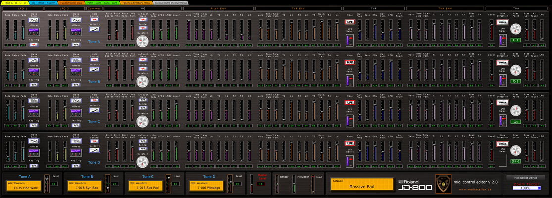

Aus lauter Verzweiflung suche ich nun hier nun nach Hilfe.
Seit Jahren programmiere ich schon Midi- Controller für meine Hardware, die dann unter CTRLR als Panel auf einen Touchscreen laufen.
Somit kann ich von einem Platz aus auf alle Geräte zugreifen. Die Steuerung über CC, was ja die meisten neuen Synthesizer unterstützen, ist relativ einfach und ohne große Lektüre umsetzbar.
Auf der Basis von Sysex sieht das aber schon anders aus. Vor 6 Jahren setzte ich mich mit dem JD-800 auseinander und gab nach einiger Zeit auf. Die Unterteilung in / auf 4 Patches wollte nicht funktionieren.
Nach dem ich für den Matrixbrute einen Controller programmiert hatte, eine Dump-Funktion aber nur mit Hauseigener Software ermöglicht wird, nahm ich mir den Hydrasynth vor.
Hier entstand ein Controller und Editor, der den Austausch von Presets in beiden Richtungen zulässt, ASM wirklich einen guten Support vorweisen kann, das ganze Gegenteil Arturia ist.

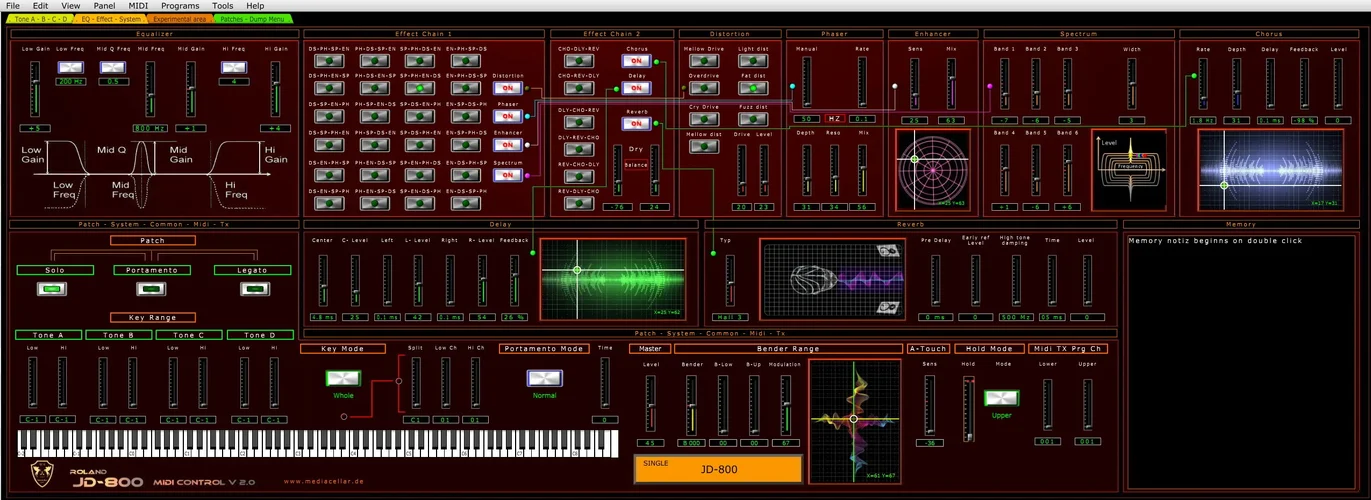

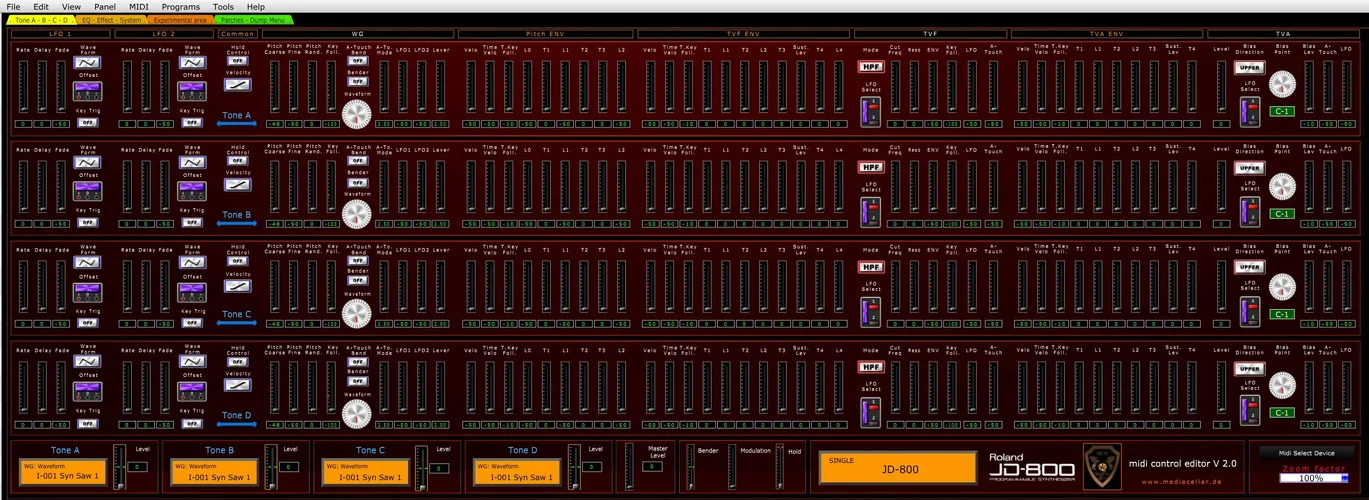

Nun viel mir wieder der JD-800 ein und diesmal kniete ich mich richtig rein. Es entstand ein Midi-Controller, der alle Regler und Fader im entsprechendem Patch anspricht.
Zudem lässt sich auch die ganze Effektgruppe des Unter-Menüs bedienen, was ein das ewige tippen auf den Tasten erspart.
Ich entdeckte Einstellungen, die ich noch nie angesprochen hatte, mir bis dahin völlig fremd. Erst durch den Controller merkte ich, was mit diesem Gerät alles umzusetzen ist.

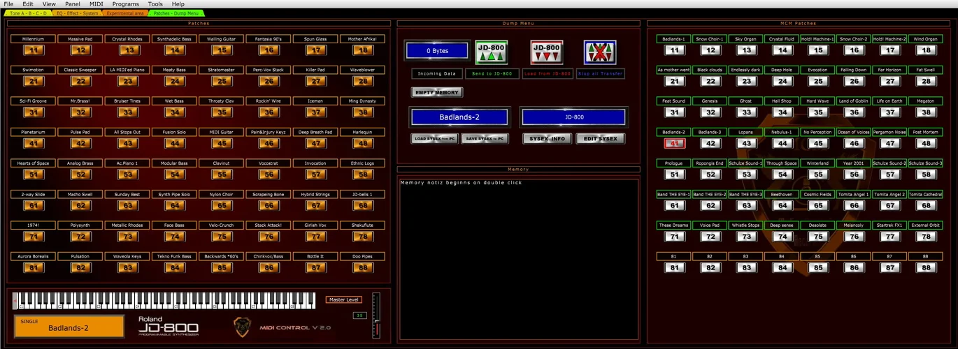

Die Dump-Funktion läuft auch schon relativ stabil.

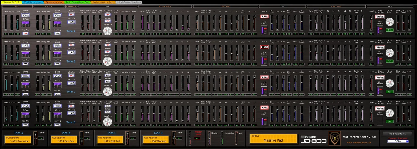

Was mir fehlt ist das Feedback auf dem CTRLR-Panel, wenn am JD-800 eine Fader bewegt wird. Ich raffe das einfach nicht.
Zwar ist das nicht von Nöten, aber besser wäre es schon, wenn ein geladener Patch am Roland synchron am Panel aufgezeigt wird.
Es gab mal einen Editor für den JD-800 auf CTRLR Basis, dessen request sysex Aufbau weiter geholfen hätte, aber leider ist er aus dem Netz verschwunden.
JD-800 1 Beta.jpgVieleicht finde ich hier irgendeinen Menschen, der sich mit dieser Open Source SW auskennt.

Hallo, ich habe auch schon ein paar Panele damit gebaut. Wie sprichst du die Modulatoren an? Über Lua- Script oder vom Menü aus per (sysex cc oder nrpn) ?
Direkt aus dem Menü heraus per sysex. CC gab es ja damals noch nicht und wird nicht unterstützt. Als Script liegt nur der Request vor, so das die Regler immer synchron zum Synth laufen. Der Upload will noch nicht so recht funktionieren. Das Abspeichern eines Patches funktioniert dagegen tadellos. Inzwischen habe ich über 300 Patches als Direktwahl noch ein gepflegt. Patch-Namen ändern funktioniert auch schon wunderbar. Macht sich besser als an den kleinen Fader und Button am Gerät.

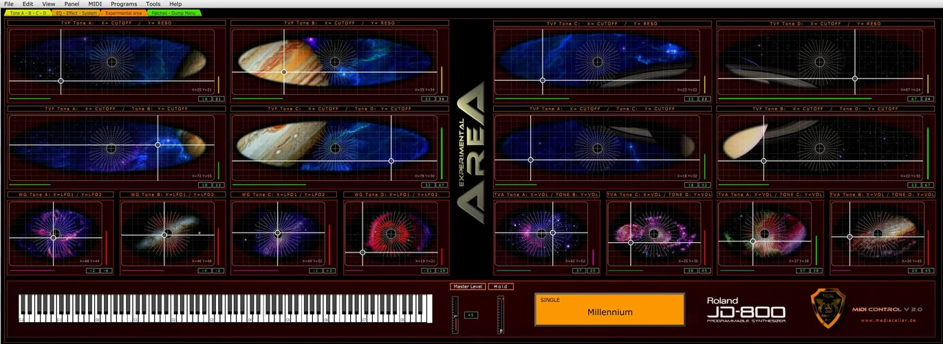

So soll es ja auch sein. baue gerade noch eine Version im anderem Design, zumindest was den Background angeht. Das Panel soll es auch im "Roland-Kleid" geben.
