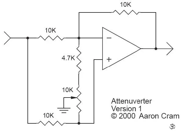

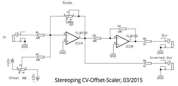

Selbstbau wäre ein entsprechender Joystick mit zwei Potentiometern plus zwei Attenuverter.
da gibt's dann Schaltbilder je nach Geschmack zur Auswahl
zB:
Bauteilkosten 10 Euro. (Plus Gehäuse, Knöpfe, Buchsen und der andere Kram.)
