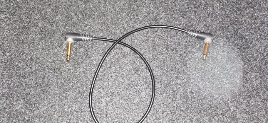

Ich habe hier noch ein paar 6,35 mm Patchkabel und jede Menge Instrumentenkabel, die hier völlig ungenutzt rumliegen.
Weil ich jetzt mehrere 3 Meter lange Kabel mit Winkelstecker benötige hatte ich mir passende Winkelstecker besorgt und diese an die Leitungen gelötet.
Bevor ich mir noch mehr Stecker dazukaufe, dachte ich mir, dass ich ja auch die Patchkabel noch verarbeiten könnte, das wäre zumindestens nachhaltiger als neu kaufen...

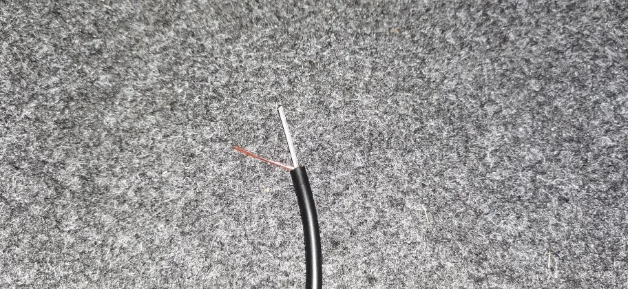

Hat jemand ne elegante Lösung, wie ich zwei Kabel verbinden könnte? Einfach verdrillen, verlöten und abisolieren? Ein wenig Zugkräfte sollte das ja schon aushalten hinterher.
Oder doch lieber klassische Stecker kaufen und alles vernünftig verbinden?
Man kann Kabel problemlos zusammenlöten.
Mit Schrumpfschlauch sieht das dann auch halbwegs ok. aus.
Aber auf Zug reagiert die Verbindungsstelle der beiden Kabel extrem allergisch.

Ich brauch ja kein Kabel sondern weitere Winkelstecker. Die an den PAtchkabeln sind ja leider vergossen und damit unbrauchbar.
Aber stimmt schon ich werd lieber was vernünftiges Nachkaufen und es wieder richtig verbinden. Thx!

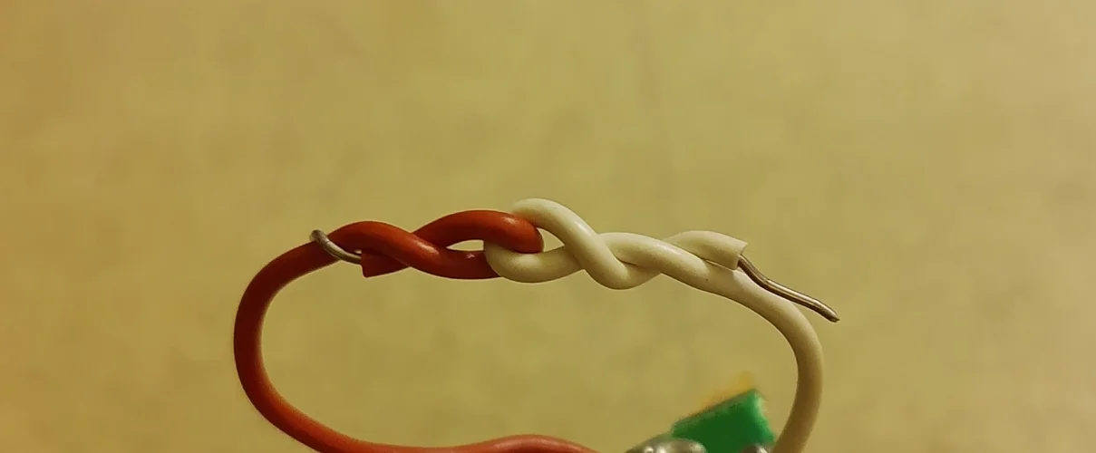

Du kannst eine zugfeste Verbindung bekommen wenn die Leiter gut miteinander vertüdelst. Ich hab mal fix ein Beispielbild gemacht mit Sachen die gerade in der Nähe herumlagen, denn in Bild sagt mehr als tausend Worte. Danach noch schön mit Schlumpfschlauch isolieren. Hält sicher nicht ewig, da Lötstellen nicht flexibel sind.
