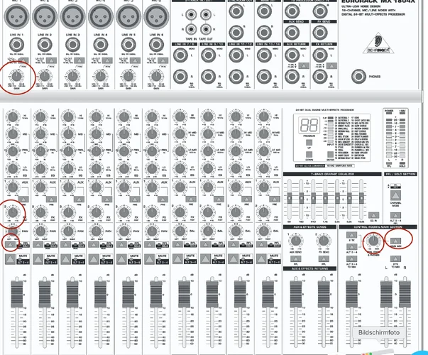

kann ein Mixer Lautstärke "verlieren"? alle HW plötzlich so schwach im VU
nabend
da bin ich den ganzen Abend unterm Tisch rumgekrochen, weil ich beim wiedererlangten Musikmachen natürlich auch meine Roland, Yamaha & E-MU benutzen möchte und dann kommt da keine vernünftige Lautstärke mehr raus
:confused:
also Kabel sind die, wie in der alten Wohnung, wo das alles schonmal verkabelt war, und die sind auch ordenlich transportiert worden
der Mixer ist das Behringer Eurorack MX1804X
daß die beiden Roland (JV-1010 & M-VS1) etwas schwächer auf der Brust waren, wusste ich, aber selbst wenn ich jetzt Line-Regler ganz nach oben zieh, also +10dB, dann leuchtet das VU-Meter maximal auf -7, eher -20, selten -10
der Master-Out-Regler steht wie immer auf 0dB
die anderen kann ich heute nicht mehr ausprobieren, Baby von obendrüber+22Uhr usw...
kann es sein, daß was im Mixer insofern kaputt ist, daß alles abgesenkt ist?
hat sowas jemand schonmal erlebt/von gehört?
achso, nochwas:
beide Synths klingen auf allen Presets recht hallig - okay, diese JV-Reihe hatte nunmal FX immer an, aber hab das nicht so krass in Erinnerung wie ich es jetzt höre
:eek:
ich weiß, daß das nicht der Spitzenmixer ist, aber er hat mir immer gereicht und deshalb bin ich für jeden Tip dankbar

Wet-only ist nur der Effekt, ohne Hauptsignal; sowas klingt dann zb bei Reverb leise und hallig, daher mein Gedanke.
Ob es so ist, Du also nur den Effektbus hörst, kannst du checken, indem du an den Effekten rumdrehst, das Signal müsste direkt darauf reagieren.
Dann würde ich mit einem externen Gerät (Kopfhörerverstärker, Line-in eines Instruments) an den Sends, Monitor, Inserts, Tape das Hauptsignal 'suchen'. Und sowieso mal alle Knöpfe und Buchsen durchdrücken/stecken.

also was ich gemacht habe:
einfach den Kopfhörer in die Synths selbst gesteckt, schließlich sind die auch schon paar Jahrzehnte alt (natülich nicht wie ein Minimoog), mit dem Ergebnis: alles klingt so wie ich es kenne, also laut und typischer Mix in den Demostücken, also nicht so ein Halllll wie aus dem Mixer -=> schonmal gut, Synths müssen nicht repariert werden 👍
dann habe ich den Phonesausgang des Mixers mit KH abgehört, auch eigentlich alles so, ausser ganz selten leichter Wackelkontakt -=> Buchse "sauer" weil so gut wie noch nie benutzt oder Kabel des KH 🤔
die Fader ganz oft hoch runter, in der Hoffnung, daß sich "was löst" -=> muß ich nochmal neu beurteilen, evtl. meine Ohren durch langen + lauten KH wohl ermüdet
nun aber mal zu den Kabelverbindungen, evtl. mach ich ja da was falsch:
der JV-1010, die QS300 und der Mo´Phatt sind in den Eingängen 1-6 (müsste man oben bei dem Link erkennen können)
dort dann den PAN-Regler nach ganz links bzw. ganz rechts
die kleinen schwarzen Drehregler sind alle nach ganz links gestellt, hatte mir der Verkäufer damals empfohlen, weil ich ja nur digitale Synths anschliessen will
aus dem Main-Out geh ich die Buchsen 1+2 des Steinberg UR22C
dort hab ich den Gain auf Mitte (also 12Uhr) stehen, ebenso den MIX Input/DAW
der Taster "Mono" ist NICHT reingedrückt

@The Sarge was meinst du mit „ alle schwarzen drehregler nach links...“ ? Ich sehe nur schwarze schieberegler, oder meinst du die 4 regler mit den blauen Kappen (pro Kanal) unter dem gain-regler? Das ist der EQ, die Potis sollten für Neutralstellung alle in der Mitte stehen.
1. Du kannst das Eingangssignal der Monokanäle einpegeln, da anscheinend der Gain Regler ganz links ist wird
je nach Line Signal deiner verschiedenen Klangerzeuger uU die Lautstärke zu gering sein. Dazu den entsprechenden Synth anspielen, PFL drücken (Pre Fader Listening, das bedeutet dass das Signal vor dem Fader abgehört wird und du in aller Ruhe das Eingangssignal auf der Aussteuerungsanzeige optisch einstellen kannst (0 bis +4 oder +7).
Wenn du deine Signale entsprechend eingepegelt hat PFL wieder deaktivieren.
Wenn du auch die Stereoinputkanäle 7-14 benutzt, wirst du keine Gain Regler finden. Hier musst du dann mit der Ausgangslautstärke deiner Klangerzeuger leben.
Das alles nennt man Gain Staging. Das ist notwendig um das Eingangssignal optimal an den Kanalzug anzupassen, d.h. keine Übersteuerung und damit keine Verzerrungen und ein optimales Verhältnis von Grundrauschen zum Nutzsignal.
2. Wenn ein Effekt zu hören ist, hast du wahrscheinlich den FX Regler auch in der Mitte stehen. Diesen ganz nach links drehen damit kein Effektsignal des eingebauten Effektgerätes zu hören ist.
3. Den Control Room Out an deine Lautsprecher bzw. Verstärker (wenn du passive Speaker haben solltest), anschliessen. Die Fader der Summe auf Null dB stellen, den Knopf "Main Mix" drücken, dann wird die Abhörlautstärke über den "Cntrl Room & Phones" geregelt.
Aircrash hat´s im Bild ja eingezeichnet, da sind "oben" unter den Eingangsbuchsen Lo-Cut-Schalter und halt diese zusätzlichen Gain-Regler von denen ich ja die Finger lassen sollte
somit stelle ich Lautstärke nur mit dem Kanalfader ein
o.O ich sehe gerade an dem Bild, daß der dort auf 12Uhr steht - wäre da ein Zusammenhang möglich?
äh wer sagt das du davon die Finger lassen sollst? die sind genau dafür da die Instrumente einzupegeln ... wenn in der Mittelstellung tatsächlich -10 steht ist das ein ziemlich guter Wert der typisch für Synths ist.
Drehst du es deutlich höher kriegst du halt nach und nach mehr Rauschen

moinsen
jetzt klappt wieder alles wie gewünscht, also nochmals VIELEN Dank an alle in diesem Thread für die Hilfestellung! :tanz:
die Main-Out-Buchse hat nen Hau weg und die Kopfhörer-Buchse halt nen Wack_k_kelkontakt
gehe jetzt mit Tape-Out ins UR22C, der (zusätzliche) Hall ist dadurch auch weg
ich freue mich, obwohl es zwar einige Zeit gekostet hat, aber a) hab ich wieder sehr viel gelernt und b) ist es besser als wenn der Kopfhörer oder noch schlimmer meine Synthesizer defekt wären :phones:
