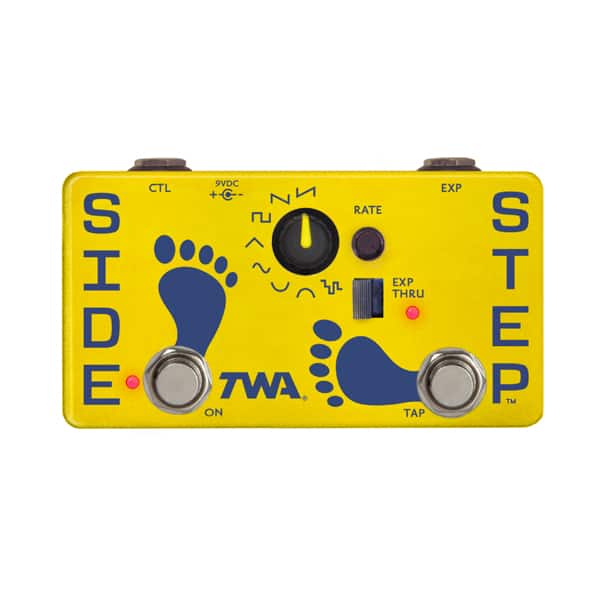

Hab folgendes gefunden:
Kostet wohl so €199
