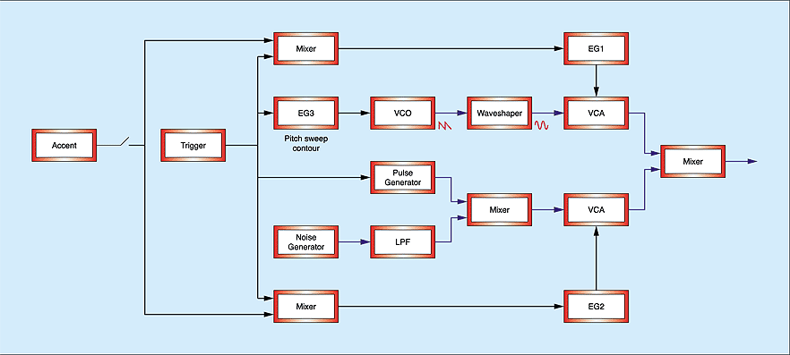

Im e340 wird einfach eine spezielle und spannende Anwendung von 8 VCOs genommen und zusammengefasst, die analog sehr aufwändig wäre. Mit zwei Standard-VCOs kommste da nicht ran. Der Pitch der 8 VCOs im e340 durch Rauschen und 8 BP-Filter moduliert. Insgesamt ein ziemlich aufwändiges Patch. Trotzdem gibt es noch FM, Sync, zwei verschiedene Wellenformen und man ja auch viele Eingriffsmöglichkeiten auf die Cloud. Macro-Modul passt besser finde ich, als Presetmodul würde ich das nicht bezeichnen.
Bei der Tiptop 909 BD ähnlich, auch wenn dies IMO schon eher ein Preset-Modul ist (recht beschränkte Eingriffsmöglichkeiten). Aber auch hier brauchst Du mehr als nur zwei Hüllkurven und nen Sinus-VCO:
aus: http://www.soundonsound.com/sos/feb02/articles/synthsecrets0202.asp
