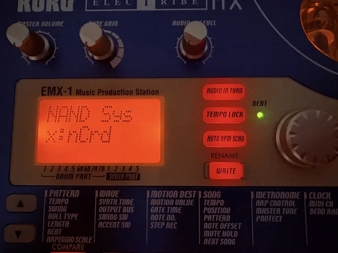

Liebe Leute ich habe mir da ds alte defekt war ein neues Mainboard für meine korg emx1 gegönnt. Jetzt schreibt sie mir folgenden error her, N_Initlz Error
Vl ist unter euch ein Fachmann der mir helfen kann das mein Baby wieder läuft. Jeder Tipp ist hilfreich.

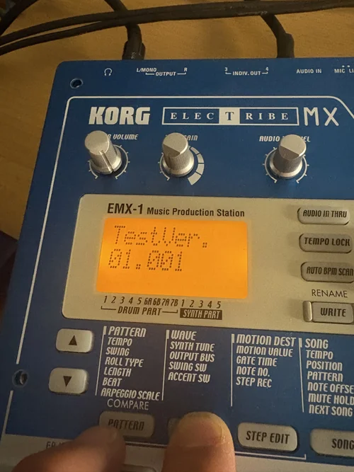

.. hier auf Seite 14 des Service Manuals geht's um einen Testmode den man nach einem Mainboardtausch machen sollte.
Vermutlich kommt man damit ein Stück weiter, schau einfach mal rein.
edith;
Es geht auf Seite 13 mit dem Standard Testmode schon los_

Hinweis: Man braucht für die Testprozeduren spezielle Kabel:
* TRS -> TS mit 2x 2.2MOhm (wie im Service Manual abgebildet) für die Röhren Kalibrierung
* TRS -> 2x TS mit jew. 2.2MOhm (ist im EMX Service Manual abgebildet ohne Angabe der Widerstandswerte)
Eine bessere Darstellung der Kabel mit Beschreibung findet sich im ESX1 Service Manual auf Seite 12:

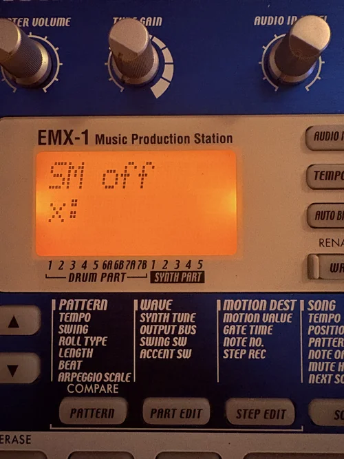

Hallo, ich habe ein Ersatz PowerBoard „KLM 2366“ bei Syntaur gekauft. (Neu/ Manufaktur)
Nach Erhalt habe ich die Boards verglichen, da sie ja offiziell nicht mehr produziert werden. Sieht nagelneu aus 1:1.
PowerBoard eingebaut und Leitfaden nach Service Handbuch gestartet

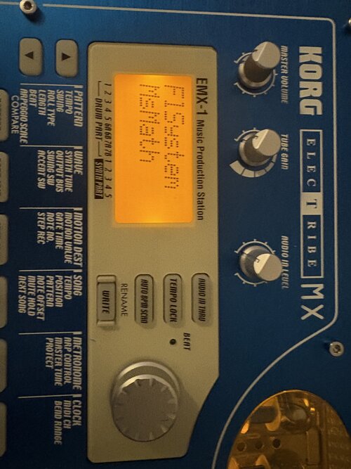

Nach dem Einschalten und während des Startvorgangs erscheint sofort eine Meldung: „F1System MsMath“.
Ich kann keine Informationen darüber finden, was das dieser Fehlercode bedeutet. Auch eine Antwort vom Korg Support habe ich darauf nicht erhalten.
Nun hoff ich hier jemanden zufrieden, der mir weiterhelfen kann.

Wilde Spekulation:
Könnte es sein, dass die "1" in der Fehlermeldung in Wirklichkeit vielleicht ein "l" ist? Dann könnte das "Filesystem" bzw. "Filesystem Mismatch" bedeuten, was wiederum darauf schließen lässt, dass eventuell (!) was mit der Speicherkarte (oder deren Inhalt oder deren Formatierung) oder was mit dem internen Speicher nicht stimmt. Irgendwo im Web flattert das Servicemanual herum, dort sind (hoffentlich) solche Fehlermeldungen beschrieben.
Ich hab mal nach dem Servicemanual gegoogelt. Deine Fehlermeldung ist dort leider nicht dokumentiert. Da steht aber drin, dass die EMX nach dem Tausch des Boards beim Einschalten über eine Tastenkombination mit irgendwelchen Systemdaten initialisiert werden muss. Jedenfalls hab ich das so verstanden. Am besten selbst mal recherchieren, ich halte mich da in meiner Ahnungslosigkeit mal besser zurück ;)
Danke für den Hinweis. Das könnte tatsächlich ein l sein.

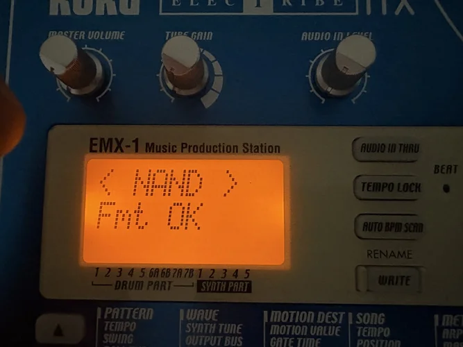

Bei dem Format der Speicherkartr gibt er ein okay. Muss jetzt noch rausfinden, was das Nand Sys bedeutet, da bringt er ein Fehlercode.

NAND ist (glaube ich) eine Art Flashspeicher. "nCrd" könnte "Keine Karte" bedeuten. Vielleicht braucht man für die Prozedur so ne spezielle Servicekarte von Korg. Hast du die EMX mal ohne Karte gestartet?
M.i.a.u.: motone
Also alles deutet bis jetz darauf, das irgend etwas mit der Smart Media Card sein muss. Im Service Menü konnte ich alle Komponente durchtesten und nur beim"NAND checking" da bleibt er hängen. Danke schonmal an euch. Die Fehlerkürzel zu entschlüsseln, da hat ich nen ganz schönes Brett vorm Kopp. :-) Morgen kommt die neue SMC und dann weiß ich hoffentlich mehr. Ich geb dann ein Update.

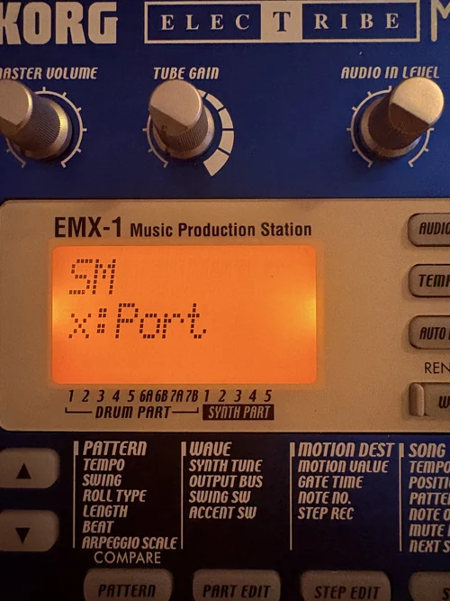

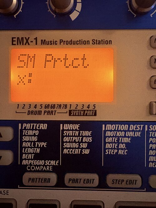

  1. stop or cancel dosn‘t work
  2. I removed SMC, by power on it is the Same
  3. When the Massage Shows non of tip-combobation work
  4. Preload/ Factory→ Solo+ Write → dosnt work,
  5. Erase+ pattern → Working
    → Test of Encoder, Buttons, Display Test 100% functionality
  6. SM-Test Shows errors
  7. SMC replace to another it is the Same

weiß jemand, auf welchem IC die Firmware abgespeichert ist und wie ich händisch, den Factory Reset über ein Jumper erzwingen könnte?
CPU und DSP Firmware sind auf dem Flash Speicher 29LV004TC-90 (IC15 im Service Manual auf Seite 2) und
Presets, PCM, User Daten im Nand Flash TC58128AFT (IC38) zu Hause. Das ist nicht mit einem Jumper zu resetten.
Was für OS Versionen ( Flash, N_Sys, DSP, USER, PCM) werden den aktuell angezeigt? (SHIFT & PATTERN beim Einschaltvorgang halten)
Firmware-Update nach Anleitung in angehängter zip mal probieren.
M.i.a.u.: klangsulfat und Moogulator
Hab die Firmware versucht nach Anleitung einzuspielen. Über die Tstenkombi komme ich nicht in das Menü. Im Service Menü werden mir keine OS Versionenangezeigt. Er durchläuft die Module und bleibt bei SM stehen. Beim einschalten sehe ich folgendes Fenster
