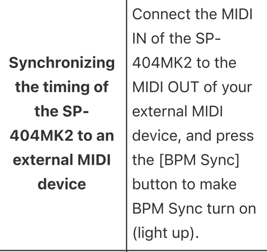

Hallo zusammen,
ich brauche für einen anstehenden Minigig eure Hilfe.
Ich versuche meine Korg EMX (blau) als Midigeber für die SP404 MKII einzustellen.
Hab hier aber leider Probleme.
Ich benötige nur die BPM Sync Funktion.
Möchte Ein Sample synchron zum Beat der EMX laufen lassen.
Das habe ich bis jetzt gemacht:
- Kabel geprüft mit einem anderen Gerät
- EMX in Mode Auto und Intern gestellt
- SP in Mode Auto, Midi, Extern gestellt
Ich denke mein Problem liegt daran, dass ich noch nicht so wirklich in der SP drin bin. Habe aber Handbuch, Chat GPT und div. Youtube Videos durch.
Eigentlich sollte man meines Wissens nach nur anstecken, Midi auf Auto stellen und die SP kann als Slave fungieren. Kp wo mein Fehler liegt.
Über Lösungsansätze würd ich mich sehr freuen.
LG Fichte

Vielen Dank für die schnelle Antwort. Der Fehler muss aber wo anders liegen.
Ich stelle hier mal meine derzeitigen Midi-Einstellungen beider Geräte rein.
Roland SP 404 MKIIKorg EMX
Midi Sync: Auto
Midi Sync out: ON
SEQ Note Out: ON
SYNC Delay: 2ms
Bend Sync (DJ): Off
PAD Note Out: ON
USB-MIDI Thru: ON
PC RX: ON
MIDI MODE: A
PAD MIDI Channels: ---
Note Offset: ---
Mit EXT SRC: GATE
Midi Clock: Internal
Midi Channel: 1
Bend Range: +00
Ich habe in der Zwischenzeit mal versucht die SP sowie die EMX mit meinem Beatstep anzusteuern (gleiches Kabel). Dachte der TSR Midiadapter wäre evtl hin. Ging aber von Beatstep auf EMX reibungslos. Beatstep auf SP ging leider nicht.
Hier sollte das Problem liegen. Arturia verwendet TRS Midi Typ B, Roland hingegen Typ A.
