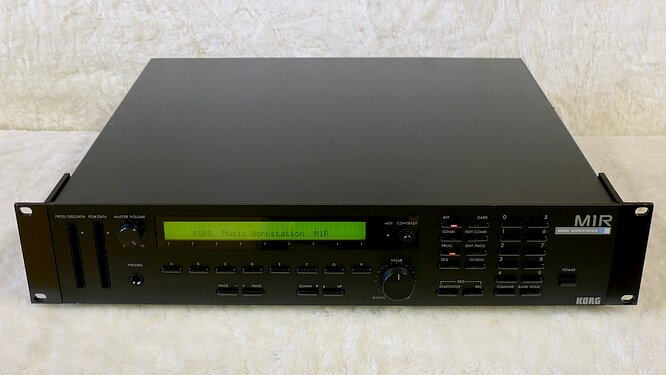

Ich greife das Thema auf, da ich möglicherweise auch an einem M1R rankomme. Worauf soll ich grundsätzlich vor dem Kauf beachten? Der Besitzer sagt, dass die Batterie gewechselt sei, aber die Presets fehlen.
  • Allgemeiner optischer Zustand => Versifftes oder allgemein sauberes Gerät
  • Gangbarkeit aller Tasten => Gebrochene oder lahme Kunststoffvorsätze der Tasten ?
  • Hintergrundbeleuchtung des LCD Display's => Noch intakt?
  • Master Volume => ohne Kratzen
  • Value Regler => Ok?
  • Kartenschächte für Porgrammkarten-/sowie PCM Data Karten => OK?
  • Headphone Ausgangsbuchse ohne Wackelkontakt ?
  • Output Buchsen L/R + 3/4 ohne Wackelkontakt ?
  • MIDI Buchsen, sowie Ansteuerung => OK ?
  • Originale Rackohren vorhanden?
  • Auch ohne die fehlenden Presets sollte ein Grundsound zu hören sein
Sofern da nachweisliche Mängel vorhanden wären, lässt sich der Preis sicherlich verhandeln...

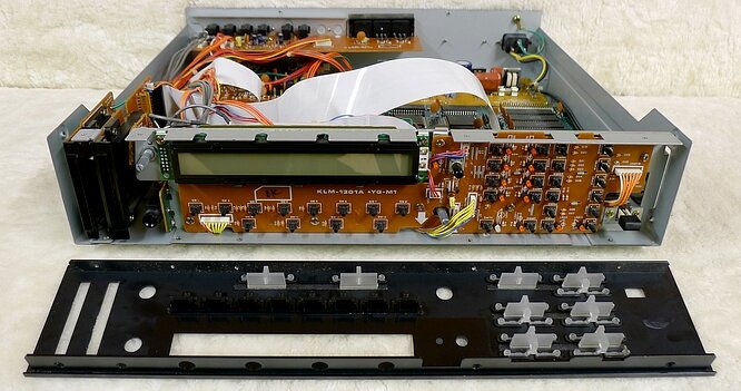

Offizieller Korg Download der Presets zum M1/M1R

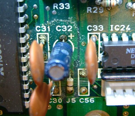

Die Presets fehlen wohl, weil die Batterie gewechselt wurde. Dadurch bzw. durch eine leere Batterie geht der Inhalt des internen Speichers 'flöten', da die Batterie diesen Inhalt stützt, wenn der Synth ausgeschaltet ist.
Wenn der interne Speicher trotz neuer/frischer Batterie keine Sounds im internen Speicher halten kann, wenn der Synth ausgeschaltet ist, kann es sein, daß der Elko C32 ausgelaufen ist und durch das ausgelaufene Elektrolyt eine (oder mehrere!) Leiterbahnen kaputtgeätzt wurden! :shock:
Das hatte ich nämlich bei einem meiner beiden M1R: beim Kauf soweit alles gecheckt, hatte extra 'ne Karte mit Sounds mit für den Fall, daß der interne Speicher leer sein sollte (war auch so). Also Sounds von der Karte geladen, spielt, wunnebar - eingesackt. Zuhause fiel mir dann auf, daß in den internen Speicher geladene Sounds nach dem Ausschalten weg waren - hää?
Also die Kiste aufgeschraubt & untersucht: Elko C32 ausgelaufen, Elektrolyt bis unter den DAC (IC links im Bild) gelaufen :shock: also DAC ausgelötet, C32 ebenfalls, Platine gesäubert, Fassung für den DAC rein plus neuen C32, Test - immer noch nicht!
Ein Check ergab, daß die Leiterbahn, welche die Speicherchips des internen Speichers mit der Batteriespannung versorgen sollte, vom Elektrolyt 'durchgefressen' worden war. Ein kurzes Stück dünnen Drahtes überbrückt nun die Schadstelle, und seitdem alles schick...
Hier mal ein Bild, wie das vor der Reparatur auf der Platine aussah:

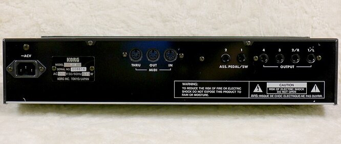

Alles kann ich vor Ort nicht testen. Wegen MIDI hatte ich nie Pech. Tastencheck sollte möglich sein. Display auch.
ist auch selten, kann jedoch vorkommen!
