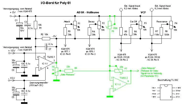

Hi liebe SynthNerd-Kumplz
Es gibt da eine Schematic im WorldWideWeb, die ich saugern verstehen würd. Ich streng mich echt saumässig an aber irgendwie is das so als würde man einem 4jährigen eine Stadtkarte von LosAngeles in die Hand drücken und im Sagen "da bist du und da musst du hin, aber verlauf Dich nicht auf der CrenshawAve"
Secundo: Könnte man den Poly so modn, das ich eine Adsr-Hüllkurve für den Filter (abgetrennt von der Amp-Hüllkurve) einbauen kann?
lg from the South

Moin. Die Schaltung hab ich auch schon irgendwo mal gesehen. Im Prinzip geht es dabei darum, per Poti einen Offset auf den jeweils vom DA Wandler gegebenen Spannungswert für den entsprechenden Parameter zu setzen. Die Steuerspannungen liegen in einem Bereich von 0-5V und man kann dann über die Poti Spannung aufaddieren oder subtrahieren. Wenn also im gespeicherten Sound die Resonance auf 7 steht, entspricht das 5V und du kannst dann mit dem Resonance Pot auf -5V gehen, was in Summe dann 0V und somit Resonance = 0 ergibt. Die Potis liegen mit einem Eingang auf +5V und mittels IC1.1 als Inverter wird eine Spannung von -5V für den anderen Eingang der Potis erzeugt. Am Schleifer wird dann die Offsetspannung "ausgegeben". Stehen die Potis in der Mitte dann werden 0V auf die Presetspannung addiert. Bei Linksanschlag dann -5V und bei Rechtsanschlag +5V. So die Idee. Bedeutet aber auch, dass beim Umschalten auf einen anderen Speicherplatz die Werte ebenso addiert werden.
Hey klasse MacroDx, sehr verständlich aufgeschlüsselt! Das heisst also das ich mir die Potiwerte für jedes neu erstellte Preset aufschreiben muss, weil diese nicht mitabgespeichert werden können... für Livetweaks recht interessant für den Studiogebrauch eher weniger!
Stellt sich mir dennoch in dem zusammenhang eine frage. Kann ich das Ende eines Eurorackpatchkabels in die ADSR-wege/potis miteinlöten um das andere Ende (mit dem Stecker ) mit einen CV-fähigen Sequencer zu verbinden? Also eine erzeugung eines VC-ADSR so zu sagen... Der Sinn der sache wär halt den generierten Ton noch lebendiger zu gestalten.
Danke Dir nochmals für deine Zeit
Naja, es bedeutet eigentlich, dass man alle Poti in die Mitte stellen muss, um die abgespeicherten Sounds unbeeinflusst zu spielen.
Das ist genau das, was im Schaltplan oben rechts mit den beiden Ext. Signal Input dargestellt ist.

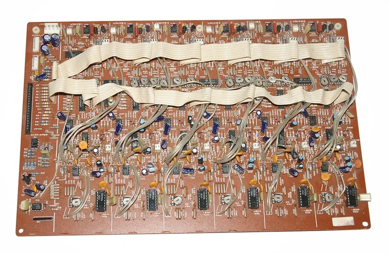

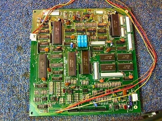

wo befindet sich die Schematic oben rechts auf dem Board? Hab noch ein älteres Board der ersten Generation Klm 475b...
das erste Bild ist aus einem klm509 glaub ich (dient nur weils übersichtlicher ist)
das zweite Bild kommt meinem VoiceBoard nahe.
das dritte Bild wär das Cpu-board änlich meinem
müsste also nur 3,5jacks mit dem Board verlöten und diese ins Gehäuse einbauen oder ist da noch mehr dazu?

Die Potiwerte werden definitiv nicht gespeichert! Man gibt bei der Soundprogramierung digitale Werte ein, die gespeichert werden. Über einen D/A Wandler werden die digitalen Werte in Spannungen übersetzt, welche die analogen Komponenten steuern. Zu diesen Steuerwerten addierst du mit den Potis dann nachträglich Offsets.

Hmm ja ok, es ist halt echt nur ein TL072 mit ein paar Widerständen und Kondensatoren - das bekommt man da noch irgendwie untergebracht.
