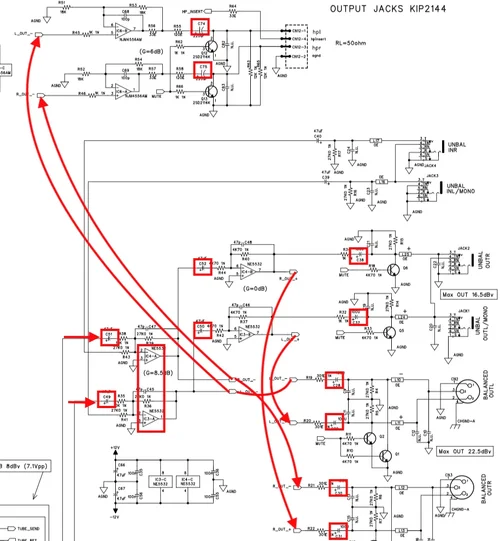

Der rechte Ausgang meines Korg SV-1 ist leiser als der linke. Das Spielen mit Kopfhörer macht deshalb nur mässig Spass.

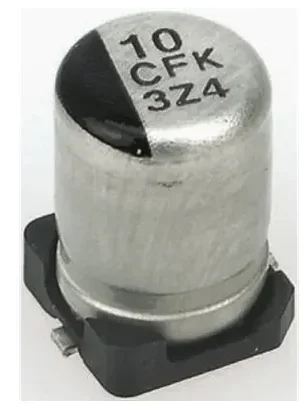

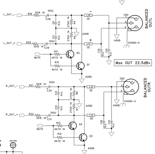

Eine Internetrecherche ergibt, dass defekte Elkos auf dem Output- und dem Mainboard Grund sein können. Auf dem Outputboard waren die Übeltäter leicht zu finden. Die Elkos C28-C31 waren aufgebläht. Ein Tausch hat leider noch keine Besserung gebracht. Auch nicht so erstaunlich, da sie ja im Ausgangspfad der Balanced Outputs sind, das Problem sich aber auch im Kopfhörerausgang bemerkbar macht.

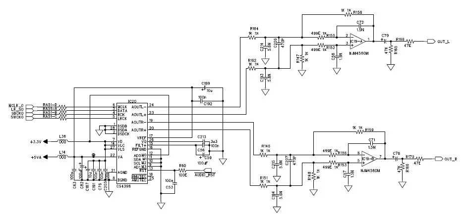

Die Elkos auf dem Mainboard sehen optisch okay aus. Meine Schema-Les-Künste sind ziemlich rudimentär, deshalb: kann mir jemand helfen? Wo würdet ihr auf dem Mainboard suchen?
Das Service Manual mit Schemas kann hier gefunden werden: https://t-45m.net/i/sv1/_manuals/SV1-ServiceManual.pdf Die Mainboard-Schemas sind auf S25f.
