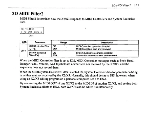

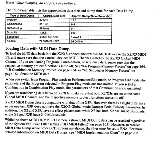

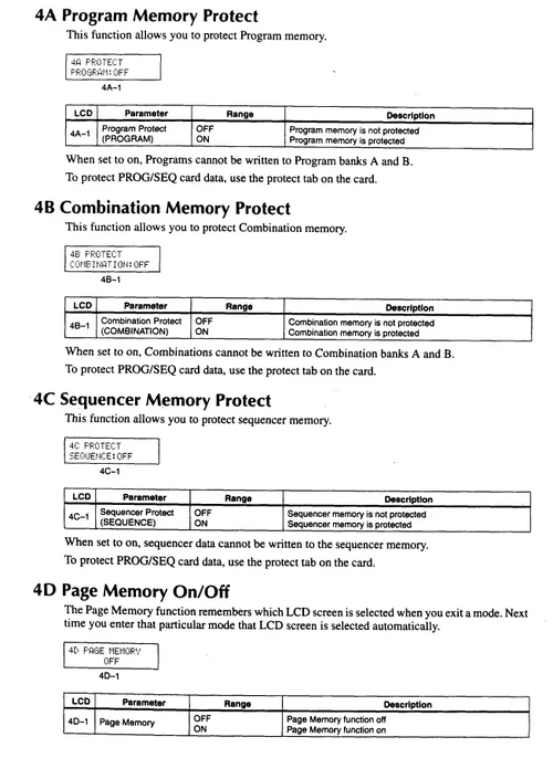

Für den DATA-Dump in den X3 müssen die Memory Protects auf OFF stehen, damit dort was eingeladen werden kann. Da es sich um Sysex-Midi-Daten handelt, muss auch der Filter 2 bei System Exclusive Data auf ENA (Enabled) stehen, damit diese Daten auch zum X3 durchkommen. In der Regel steht dieser Schalter auf DIS, weil sonst zu viele Daten erzeugt werden. Die ganze Prozedur ist im Handbuch auf den Seiten 163 bis 165 beschrieben. Die Einstellungen dazu findest Du im GLOBAL Menü des KORG X3.
