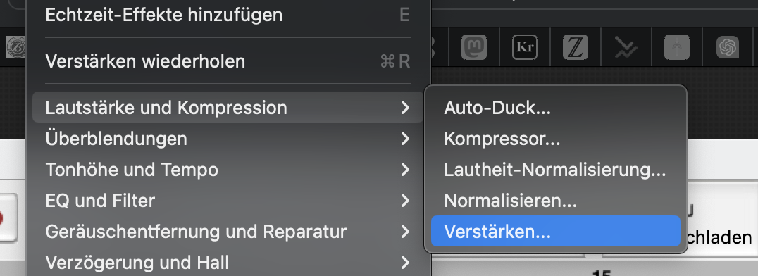

Wenn du erstmal einfach zu nem Ergebnis kommen willst, dann stell mit dem Effekt Verstärken
die Lautstärke nach Ohr der Tracks die zu laut erschienen einfach etwas runter.
