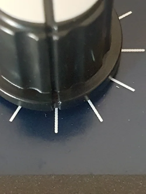

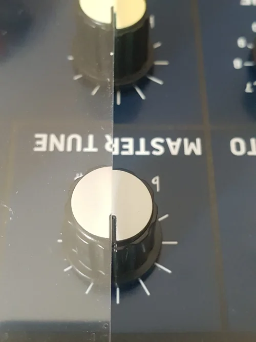

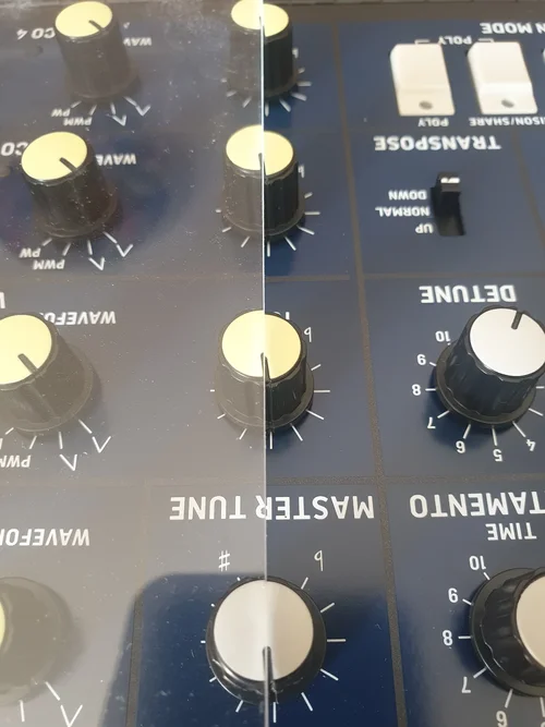

Eine weitere Frage, die ich mir zu dem Thema Monopoly Kalibrierung stelle (und deswegen auch hier):
Wenn man die Potis vor der zu erfolgenden Kalibrierung (zum Glück ist meiner so wenig off, dass ich es bisher gescheut habe, nun habe ich nachgemessen und kann damit nicht mehr leben ... :), meinen Vorbesitzer hat es anscheinend nicht gestört) in die Mittelstellung bringt, dann kann man sich ganz gut mittels Vergrößerung und Mulde am Poti behelfen... dachte ich. Wenn ich die Potis aber so ausrichte, dann sind diese aber ganz leicht gegen den Uhrzeigersinn verschoben, rein optisch betrachtet. Liegt es an den Kappen oder dem Aufdruck?
Ich würde jetzt einfach ein Lineal nehmen oder so, oder hat jemand andere (bessere) Vorschläge?
EDIT: Ich habe mal einige Photos angefügt, damit man (hoffentlich einigermassen) sieht, wovon ich spreche.
Der Aufdruck auf dem Panel ist offenbar im Verhältnis zur Achse des Potis verschoben. Ist halt ein Behringer*. Kein Moog* oder Waldorf.
Entscheide Dich, ob der Strich auf dem Punkt soll, oder ob der Strich auf 0 Grad stehen soll. Das ist dann Deine Referenz.
Der Aufdruck auf dem Panel ist offenbar im Verhältnis zur Achse des Potis verschoben. Ist halt ein Behringer. Kein Moog oder Waldorf.
Ja, deswegen kam mir die Mittelstellung schon immer optisch irgendwie falsch vor. Aber ist ja kein Beinbrich, sollte man nur beim Kalibrieren beachten, deswegen schrieb ich das hier.
Ja, die Strichoptik gewinnt, denn die Striche sind ja auch am prägnantesten sichtbar im Verhältnis.
