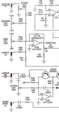

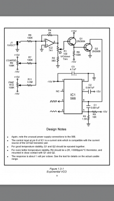

ich hab hier noch etliche LM566 VCO's rumliegen, leider ist das Internet auch nicht die schnelle Hilfe. Die unten abgebildete Schaltung funktioniert auch ganz ordentlich.
Aber es gibt wohl ein Design von Thomas Henry das recht gut sein soll ( TH-101) aber dazu find ich keinen Schaltplan :-( . Hat Jemand von Euch mehr Unterlagen bzw. Erfahrung mit dem LM566?

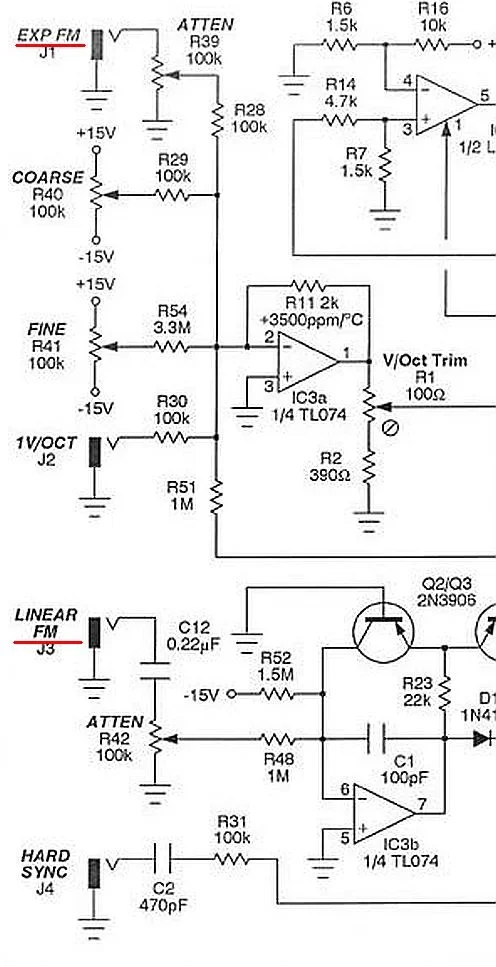

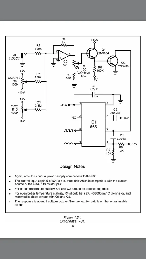

ok wenn ich das richtig sehe scheint es keinen tiefgreifenden Unterschied bei der Ansteuerung des 566 zwischen dem PCB und dem Schaltplan oben zu geben. Ein Sägezahn zu generieren wird kein Problem sein, ein sauber Sinus schon eher. Wo er die FM hergezaubert hat versteh ich aber nicht.
ok, wies aussieht moduliert er den Stromspiegel für die lineare FM.
Nette Schaltungen hat der Kerl geliefert :-)
