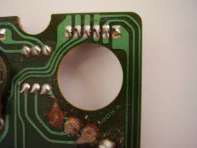

Hallo Freunde,
ich hab vorhin mal wieder ein paar Reparaturarbeiten angefangen.
Nachdem ich versucht habe, ein Poti rauszulöten, und ständig mit
Lötkolben und Entlötpumpe am Werk war, hab ich beim Herumzerren
irgendwie plötzlich das ganze Poti in der Hand gehabt. Ansich ja ganz ok,
sollte ja raus, nur dass nun die Lötaugen sowie Teile der Leiterbahnen mit
dranhängen. Da ich nun das Poti nicht mehr direkt (ohne weiteres) an dieser
Stelle wieder festlöten kann, wollte ich mal nach Tipps dazu fragen, wie ich
das hinbekommen kann.
Es ginge natürlich schon, dass ich das Poti über Kabel mit den nächsten Lötpunkten
verbinden könnte, aber das Problem bei diesem Fall ist, dass das Poti genau an
diese Stelle müusste (also auf der Platine befestigt werden)!
Was für Möglichkeiten bestehen da, oder hoffnungslos?

Sowas in der Art ist mir auch schon passiert. Bevor ich dir Hoffnung mache, eine Bitte:
Bilder davon!
Das erleichtert das Urteilen deutlich. Ich habe in solchen Fällen Drahtbrücken gebaut oder fliegend verlötet. Dein Fall klingt aber etwas tückehaltiger...
Wenn die Beinchen am Poti noch lang genug sind, um einen mm weiter zu gehen als zur originalen Platine:
Ein Stück Lochrasterplatine unter den ausgerissenen Löchern befestigen. Dann hast Du wieder was, um das Poti zu befestigen, und von dort kannst Du dann mit Kabeln weiter zu den gewünschten sinnvollen Lötpunkten gehen.

Also das Poti hätte evtl. noch ein mm Luft, aber die Lochraster, die ich hier hab,
ist etwa 2mm stark :roll:
Hättest du mal ein Bild zur Veranschaulichung?
Danke & Gruss

Dann müssen die Beinchen 2mm hergeben... Vereinfacht gesagt müssen die durch die originale Platine und durch die darunter befestigte Lochraster-Platine passen und noch auf der Lochraster Platine verlötbar sein.
Dann halt gucken, ob der Lochabstand trotz diagonaler Anordnung irgendwie auf eine Lochplatine im z.B. 2.54er Raster zu matchen ist. Wenn das klappt (habe es in der Zeichnung weiter unten dafür mal beispielhaft um ca. 45° gedreht), würde ich ein Stück Platine in passender Ausrichtung so befestigen, dass die Löcher deckungsgleich sind.
Daran lötest Du dann das Poti an seine gewohnte Stelle und gehst dann mit entsprechenden Kabeln weiter zu den Ziellötpunkten.
Ich meinte das in etwa so:
Orange wäre die Platine, blau die Kabel, gelb irgendein im ausgehärteten Zustand nicht leitender Kleber (alternativ zwei Schrauben im schaltlogischen Niemandsland, eine z.B. unterhalb der "1" der "100" Beschriftung).

Du könntest versuchen die Beinchen des Potis wieder auf über 2mm zu verlängern indem Du kurze drahtstücke anlötest.
Es ist dann etwas fummelig das Poti festzulöten ohne die Beinchen wieder zu verlieren, das geht am besten wenn der Kolben etwas mehr Leistung hat. (ca. 80W)
Dann mußt Du nicht so lange rumbrutzeln, sondern kannst ganz flink löten und das andere Ende des Drahtes wird nicht zu heiß.
Wie ist das Poti denn mechanisch fest?
Wenn dafür die Lötaugen nicht nötig sind, dann kannst du hier mit kurzen Drahtstückchen arbeiten. Oder sogar kurzen Strippen, die an die nächsten Lötaugen führen.

Es ist an den Pins in den Lötaugen auf der Platine verlötet, freihängend und zusätzlich mit einer Mutter
an der Kunststoffabdeckung verschraubt. Jetzt wo ich's mir nochmal durch den Kopf gehen lasse, wäre
es schon möglich, es vorher an der Mutter zubefestigen und dann mit Strippen die alten, ursprünglichen
Lötaugen zuumgehen...Ich weiss nicht, ob das sich gut frickeln lässt, könnte ich nochmal prüfen :supi:

Falls Du das mit der aufgeklebten Rasterplatine machst und die Beinchen tatsächlich zu kurz sind:
Es gibt Hohlnieten zum Durchkontaktieren (leider meist im 1000er Pack). Die könnte man missbauchen, um das Poti schon "in" der aufgeklebten Platine zu verlöten und nicht erst auf der Oberfläche.
Wenn Du wirklich die Beinchen verlängern musst, wäre es evtl. auch ratsam, statt Lochraster lieber Streifenraster zu nehmen. Wenn das Poti dann einmal mechanisch gut sitzt, musst Du für die Kabelbrücken nicht nochmal an der Lötstelle rumfummeln, die das Poti hält, sondern kannst die einen oder zwei Lötpunkte entfernt anlöten.
Wenn du das nächste Mal Bauteile dieser Art auslötest: Vor dem Entlöten ein geeignetes Flussmittel (z. B. Löthonig) großzügig auf die Lötstellen verteilen. Evtl. mehrmals mit der Saugschlotze (a.k.a. Entlötpumpe) rangehen, zwischendurch immer mal wieder den Lötkolben dranhalten. Die Schlotze immer erst abdrücken, wenn das Lötzinn geschmolzen ist. Bauteil immer erst raushebeln, wenn sich alle Pins bewegen lassen. Mit einem Miniaturschraubendreher kannst du versuchen, störrische Pins "freizuwackeln".

Ich habe in solchen Fällen die Leiterbahnen einfach mit feinem Blankdraht repariert oder mit dünnem Schaltdraht die Schadstelle überbrückt.
Beim Poti würde ich dazu raten, es mit Heißkleber mechanisch zu fixieren und dann den Anschluß mit so einer Drahtbrücke vorzunehmen.
Keine Panik, die Fummelei braucht nur Geduld, ist aber kein "Hexenwerk".

Naja durch herumreissen geht das Lötauge nicht raus, sondern durch wieder reindrücken weil der Pin nicht vollständig draussen war. ich habe auch schon mal Lötaugen raus gerissen an einem LCD Dsiplay (gelayerte Platine..); da kam Freude auf, denn ich durfte erst mal auf der Paltine suchen wo die nächst mögliche Kontaktstelle ist. Da hatte ich echt Glück gehabt, ansonsten hätte ich ein Neu gekauftes Display ohne es nur einmal gesetzt zu ahben gleich in den Müll schmeissen können.. Doch, ich hatte s einmal angefeuert aber die Belgung falsch rum angelötet, deswegen musste ich einen Teil wieder entlöten. Ich wollte das Loch frei machen und habe deswegen dümmlicherweise die Lötspitze reingesteckt, beim rausziehen war auch das Lötauge raus, scheisse halt das es eine gelayerte Platine war :floet:
Kann halt mal passieren, also mach dir keine Sorgen drum...
