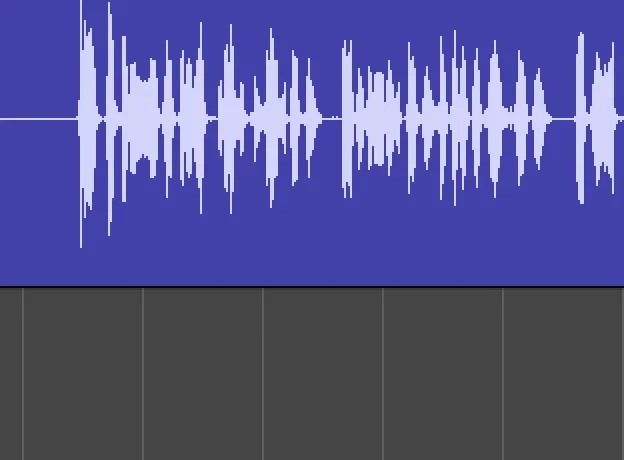

Doofe Frage:
In Audio-Spuren liegt bei mir das Raster im Hintergrund. Dort nützt mir das so viel wie ein Kropf.
Wie bekomme ich das Raster in den Vordergrund? (vertikales Raster)
ich hab mich schon dumm und dämlich gesucht.
hab ich auch noch nicht geschafft - aber so minimale Verschiebungen und Schnitte (wo ich das Raster über der Wellenform brauche) mache ich eh in der Edit-Ansicht. Die Waveform-Vorschau im Arrangement-Fenster ist mir da sowieso zu ungenau.
