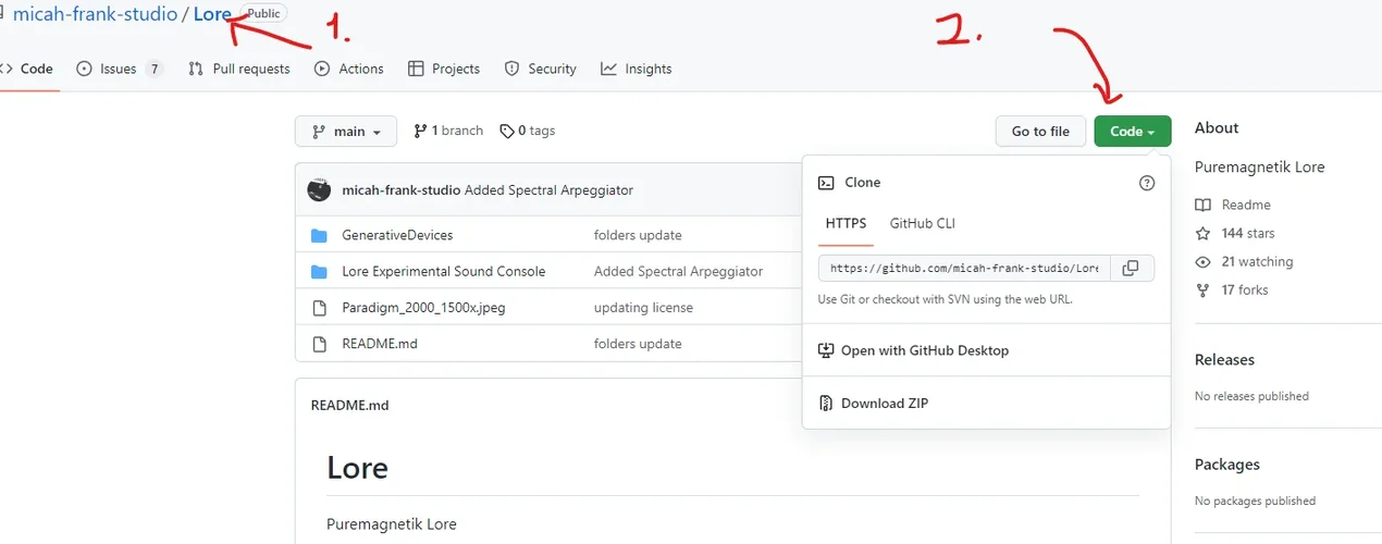

ok, problem startet hier:
(ich nehme an ich brauche den blauben "includes" Ordner.)
ich kanns nicht downloaden. Wie geht das dort ? ( at Github) wo klicke ich hin ? (sorry, ich weiss....)
M.i.a.u.: Audiohead
Du musst im Pfad eine Ebene zurück, dann erscheint Rechts der "Code" Button.

Genau, kann man dann als ZIP-Datei downloaden, oder was ich eher empfehlen würde, das Programm "git" benutzen, um das Repo zu clonen. Dann kann man mehr oder weniger automatisiert Änderungen nachziehen, muss sich aber halt mit dem Commandline-Tool git auseinandersetzen.
Das ganze Projekt muss dann natürlich in der Entwicklungsumgebung irgendwie referenziert werden, aber das ist stark abhängig davon, was du da überhaupt benutzt. Dazu schreibst du ja nichts.

Hab's grad kurz auf Windows gemacht: it's a breeze.
1) Cabbage runterladen, installieren.
2) Im Fall von Windows schreibt das Setup noch einen Pfad in die Umgebungsvariablen, da war ein Restart von Windows notwendig (sonst motzt er, dass er eine library nicht findet).
3) Lore runterladen, einfach das ganze Ding als Zip file.
4) Entzippen
5) Cabbage starten, unter Edit/Settings Audio Interface auswählen und konfigurieren
6) Unter File/Open CSoundFile die Datei /Lore-main\Lore Experimental Sound Console/Lore.csd laden.
7) Tools/BuildInstrument
et voila.
