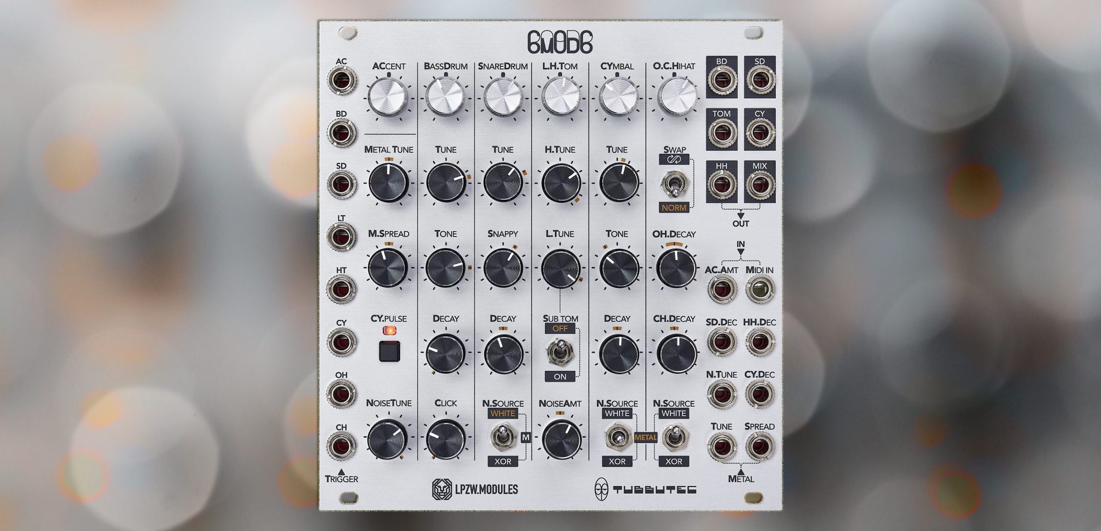

Hat jemand von Euch Erfahrung mit dem Tubbutec 6m0d6?
Das Modul wirkt eigentlich recht vielversprechend auf mich und ich überlege, es mir zuzulegen, kann aber in diesem Forum nichts und auch sonst im Internet nicht viel dazu finden.

Ich habe es tatsächlich getan und mir das Modul zugelegt. Mein erster Eindruck ist gespalten. Richtig gut ist das Cymbal-Instrument. In dem Zusammenhang ist auch die CV-Steuerung der als "Metal" bezeichneten Klangquelle am interessantesten. Hi-Hat und Snare sind okay, wobei ich bei der Snare ein wenig "Body" vermisse. Sie ist laut und setzt sich gut durch, aber klingt eben auch sehr künstlich und das "Snappy"-Rauschen ist ein wenig zu obertonreich, während der Grundton zu schlecht durchkommt und relativ dünn klingt.
Toms habe ich noch nicht getestet. Die Kick ist schwach und ohne Nachbearbeitung kaum akzeptabel. Zu leise, zu lasch ... Bei Snare und Kick schneiden die TipTop-808-Module deutlich besser ab. Die Hi-Hat ist in etwa gleichwertig. Erstes Fazit: Das Instrument "Cymbal" ist die größte Stärke des Tubbutec 6m0d6.
Nee, "richtig super" ist es nicht, aber eine wirkliche Enttäuschung ist es auch nicht. Es ist wie bei fast allen Modulen, die so viel auf engem Raum bereitstellen, manches ist gut gelöst, anderes eher weniger. Insgesamt ist das Modul top verarbeitet, die Bedienelemente sind hochwertig. Das Konzept ist sehr durchdacht und die Bedienelemente und Audio-Ausgänge sowohl als auch die Modulations-Eingänge sind sinnvoll ausgelegt. "Accent" greift beherzt ein und lässt sich gut verwenden. Über den Klang der einzelnen Drums kann man streiten. "Ein Modul für alle analogen Drums" ist es für mich nicht. Dazu ist die Klang-Qualität der unterschiedlichen Instrumente für meine Ohren zu unterschiedlich. Das kann man vielleicht auf nur 24 TE auch nicht anders oder besser erwarten. Und vielleicht war das alte, analoge Roland-Vorbild auch nicht besser - so genau weiß ich das nicht, ehrlich gesagt.
Die Kick benötigt definitiv externe Bearbeitung durch Filter, EQ oder Distortion oder Compressor oder eine Kombination dieser Effekte. Die Snare profitiert in ähnlicher Weise. Hi-Hats und Cymbal lassen sich dagegen für meine Ohren direkt aus dem Modul verwenden. (Gerade diese Instrumente, die sonst eher ein Schwachpunkt analoger Drums sind, sind hier auffällig gut gelöst. Man hat hier allerdings auch mit digitaler Technik nachgeholfen, wenn ich das richtig verstanden habe.)
In der Summe kann man also nicht erwarten, aus dem Mix-Ausgang gleich einen ausgewogenen Drum-Mix herausholen zu können - jedenfalls nicht für meinen Geschmack - es mag aber für andere auch wieder ganz anders sein.

Die Einstellung der nicht editierbaren Originalsounds der Roland TR-606 ist auf der Frontplatte markiert. Das und mehr nachzulesen in meinem Test zum 6mod6.

Hi .. kurzer technischer Exkurs zur „Problematik“: bei der Kick, den Snare Body und den Toms hat Roland eine angepingte Form des Twin-T Bandpass Filters als Oszillator benutzt. Klingt schön und funktioniert prima mit dynamischen Triggern. Leider kann man bei diesem Filter nur schwer (garnicht) die Frequenz regeln unabhängig von der Güte (beim Sallen-Key Lowpass geht das einfacher zB). Wir wollten aber da nichts einbauen, was den originalen Sound verändert. Was bedeutet das in der Praxis: je tiefer man tuned desto leiser wird der Sound.
Ich mixe daher immer von „unten“ also zuerst Kick auf Anschlag, Parameter einstellen. Dann nach und nach die anderen Sounds dazu aufdrehen.
Ein bissl Distortion & Compression macht natürlich auch viel aus (gilt auch 100% für die TR-606)
Zum Mixverhältnis: da ist es auch bei der TR so das die Hihats brutal laut sind im Vergleich zur Kick. Das wollten wir auch etwas übernehmen

Seit einiger Zeit habe ich das Modul im Rack. Anfangs war ich auch von der Kick sehr enttäuscht und wollte das Modul zwischenzeitlich wieder abstoßen. Habe aber wie hier beschrieben verstanden, alle Drums mit der Lautstärke an die Kick anzupassen. Ich würde alles was hier beschrieben wurde unterschreiben. Die richtigen Pegel sind der Schlüssel.
Ich bin zufrieden, erweitert mein Drum Spektrum und die Eingriffsmöglichkeiten haben ihren Reiz. Ich mag den switch bei den HiHats. Macht aus OH eine CH und umgekehrt.
Nun läuft die Kick durch Distortion, HH durch ein 2HP Verb, die Toms durch ein TipTop Echoz und alles zusammen dann durch einen Kompressor. So macht es mir aktuell am meisten Spaß. Nur durch einen Kompressor reicht aber völlig.
