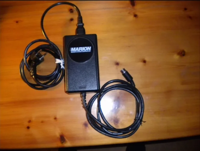

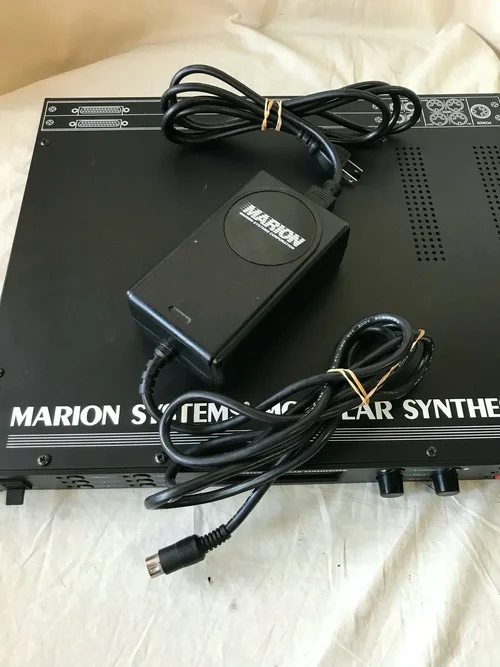

Ich hab seit langem einen Marion MSR-2 hier und ewig nicht mehr verwendet. Leider war ich bei einem der letzten Setup-Umbauten nicht sorgfältig genug und mir ist das Netzgerät abhanden gekommen. Am Gerät ist, wie auch in der Bedienungsanleitung beschrieben für den Anschluss des Netzteils eine Midi-Buchse. Soviel nur schon mal zur Erklärung.
Natürlich hab ich im Internet nach einem Netzteil und nach Infos gesucht, wie es aussehen muss und welche Spezifikationen es haben muss.
Das beste was ich gefunden habe sind diese beiden Bilder hier, auf denen man aber auch nicht sieht, ob alle Pins in dem Stecker vorhanden sind und natürlich auch nicht, welche elektrischen Daten das Netzteil hat:
Die Bilder von ewig alten ebay Anzeigen und Kontaktversuche, um mich vielleicht mit den Käufern in Kontakt zu bringen, blieben erfolglos.

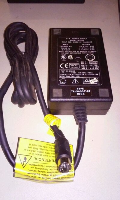

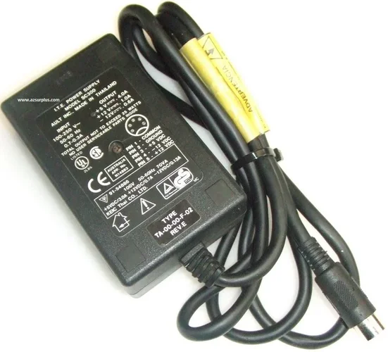

That said the model that shipped with the MSR-2 is an AULT INC model sw300
Input 100-250v, 50-60 hz, 0.7 - 0.3A
Output +5v = 4.0A, +12v = 1.0A, -12v = 0.6A

Da steht noch was zur Beschaltung des Steckers.
M.i.a.u.: soundmunich
@Tsanderakis
DU BIST SPITZE! :phat: THX :prost:
Vor allem der Link in Deinem dritten Beitrag beinhaltet in Verbindung mit der Info:
alles Wissenswerte.
Einfach super!

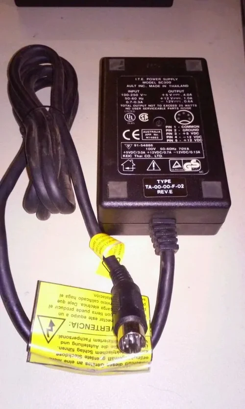

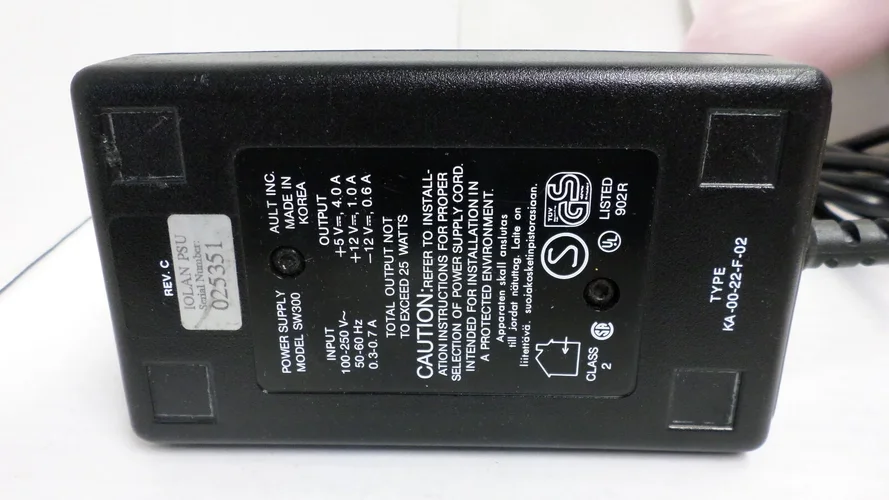

Das Netzteil gibt es allerdings offensichtlich mit unterschiedlichen Ausgangssteckern, was dann durch unten die TYPE Nr. bezeichnet wird. Dazu hat Rudi Linhard von Lintronics schon vorher mal ins Blaue das hier vermutet:
https://www.ebay.de/itm/273791666602
Das sieht hinsichtlich den Daten auf der Rückseite identisch aus (inkl. die TYPE Nr.) wie eines, das unter Deinem Link im dritten Beitrag gezeigt ist.
Es gibt aber eben auch eines mit der TYPE Nr.
TA-00-12-F-02
REV.A
Das von Dir oben gezeigte hat offensichtlich auch wieder einen anderen Ausgangsstecker (da ist auch keine Abbildung von dem 5-poligen Stecker mit Belegung auf der Rückseite) und die TYPE Nr. ist KA-00-22-F-02 und es gibt keine REV Angabe.
Das bei Kleinanzeigen angebotene Gerät hat die
TYPE Nr.
KJ-00-00-F-06
und keine REV Angabe
Außerdem ist es mit einem 8-poligen Miniaturstecker am Ausgang angegeben. Ich hab den Anbieter trotzdem erst mal angeschrieben.
Alles in allem scheint das obige ebay Angebot genau zu passen und ich werde es einfach mal ausprobieren. Eingangsseitig kann ich ja einfach ein hiesiges Netzkabel nehmen.

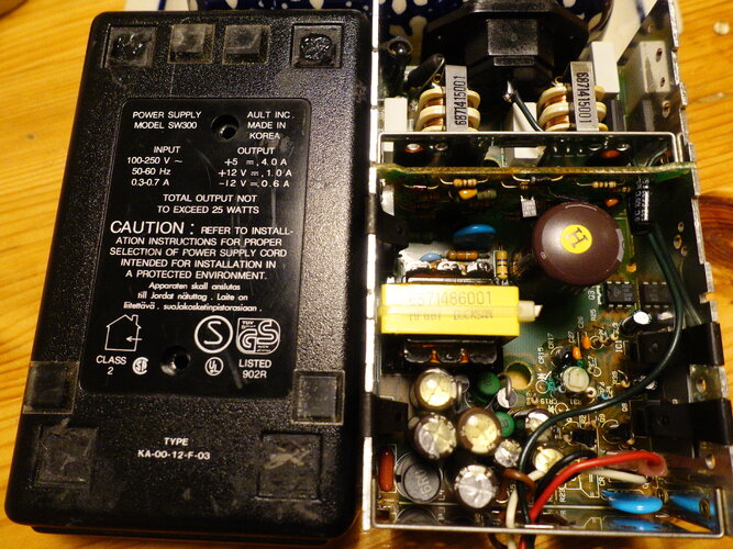

Heute verabschiedete sich mein Prosynth-Netzteil von mir, bzw. ich von ihm. Es hatte ca. ein halbes Jahr Betriebspause hinter sich, nicht viel auf die Gesamtlebensdauer gerechnet also, und als ich es wieder in die Wand steckte (noch ohne Prosynth am anderen Ende), ergab das ein dezentes "Peng", ein bisschen Rauch, und einen widerwärtig fischigen Gestank, der trotz offener Fenster noch lange später in der Luft lag. Der Gestank war mir vertraut -- wir hatten sowas schonmal an unserem ollen Sicherungskasten, wo bei höherer Belastung wohl eine in die Jahre gekommene Isolierung vor sich hin schmurgelte. Hier aber schmurgelte nichts: das Netzteil sah innen nahezu unauffällig aus. Kein Schwarz, kein Schmauch, nur ein bisschen durchsichtig schleimiger Schmodder, der aber auch genausogut irngsone Klebermasse sein könnte, wie sie manchmal wohl mehr oder weniger absichtlich in sowas reingekippt wird. Jedenfalls wollte ich mir einen zweiten Versuch nicht nehmen lassen, um sicherzustellen, dass ich mich beim ersten Peng nicht verhört bzw. verrochen hatte. Naja, hatte alles seine Richtigkeit, siehe oben, und es waren wohl die Elkos, die langsam in die Jahre gekommen waren. Dass die Dinger olfaktorisch dermaßen was auf dem Kasten haben, war mir aber nicht klar gewesen. Der Gestank ist dann durchs angeklappte Fenster neben der fast zuen Balkontür direktemang wieder in die Wohnung reingezogen.

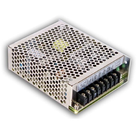

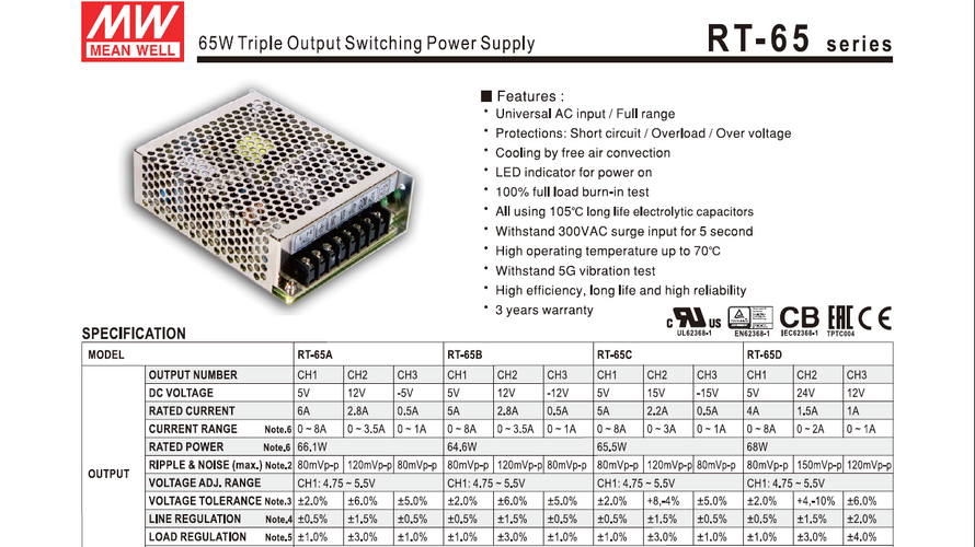

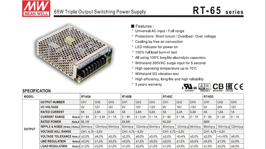

- einen Ersatz selber bauen auf Grundlage eines passenden anderen Netzteils? Wenn ich das richtig sehe: +12, -12, +5, COM, GND... wirkt jetzt nicht so ungewöhnlich, als dass man da nicht so'n Meanwell-Teil nehmen könnte (wie auch schon Kollege @Tsanderakis oben sagt). Das hier (RT-65B) z.B. würde auf dem Papier passen, oder? (Weil dass da nominell 0.1A auf der -12V-Schiene fehlt, ist verschmerzbar, solange die Summe im Rahmen bleibt, richtig?)
