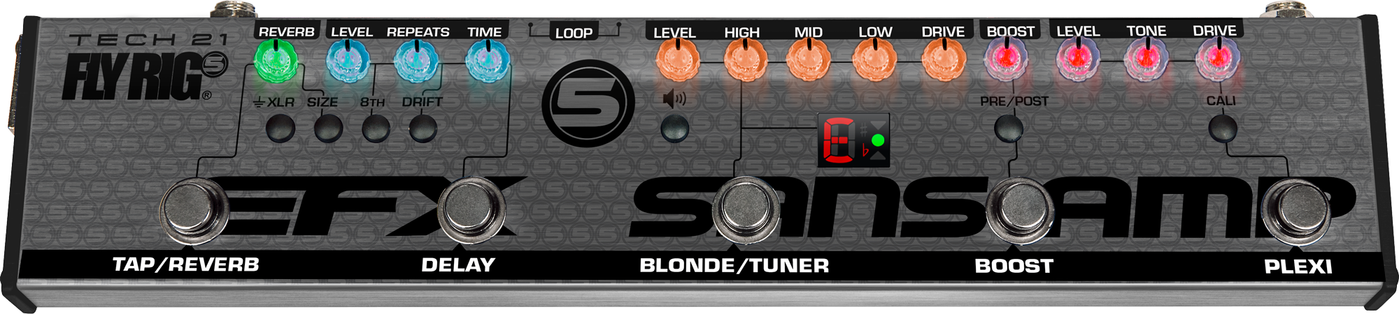

Ich hatte dich mit "direkt [...] aufnehmen" nicht wortwörtlich genommen. In dem Fall kommen einige elektrotechnische Aspekte zum Tragen, warum das dann zu so einem "Klangerlebnis" führen muss.
DI-Boxen gibt es viele, ich persönlich mag die Sansamp sehr. Die gibt es in verschiedenen Ausführungen, je nachdem, was du vorhast. Mein Favorit wäre diese Variante mit eingebettetem Sansamp-Modul:
Aber wie vorhin geschrieben, auch viele (Multi-)Effektgeräte, aber auch Bodentreter und Preamps, etc. helfen da weiter. Ist natürlicher immer eine Frage, was damit erreicht werden soll (musikalisch/stilistisch, Preis/Qualität, etc.).
