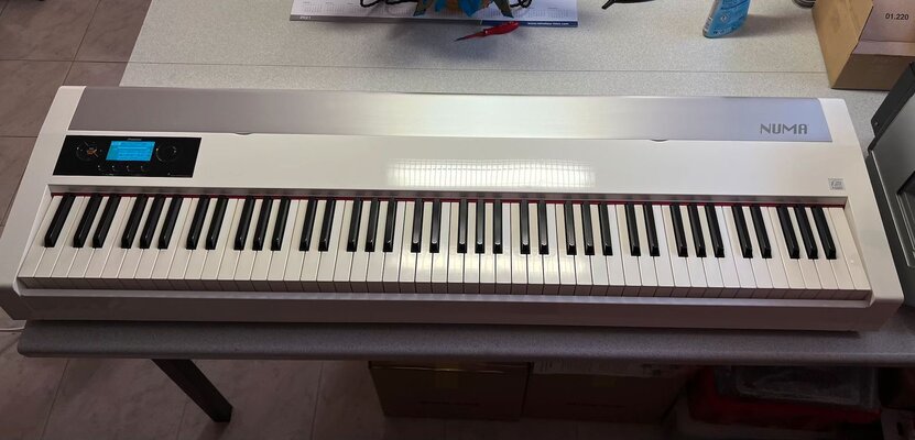

Hi @microbug, wenn ich nochmal deine Tastaturwissen anzapfen dürfte:
Weisst du auch was in den Numas verbaut ist?
Studiologic ist die Endkundenmarke von Fatar. Welches Modell ist das hier genau?
Das ist aber schon breiter als 1m, nech. Und wahrscheinlich Hammer Action, also „Klavier ähnlich“ Fatar TP40 oder TP100 von Fatar?

Da steht leider nix drauf, keine Ahnung, wie man unterscheidet die?
Hab es gefunden. Nennt sich einfach nur "Numa", wird nicht mehr gebaut es wird die TP/400 verwendet, eine neuere Version der TP/40, also Hammermechanik-Imitat. Dessen Version mit Holzkern steckt im aktuellen Numa X Piano GT drin, die spielt sich aber anders, und und bei Dexibell wird auch nur die Holversion verbaut und nicht die Normale.
Vorsicht, es gibt auch welche, die wie Klavier aussehen, aber keine Hammeraction haben und stattdessen sich wie ein Schwamm spielen: TP/8 Piano, TP/9 Piano. TP/100 ist zwar auch Hammeraction, aber ziemlich grausam, die neue TP/110 ist deutlich besser geworden.

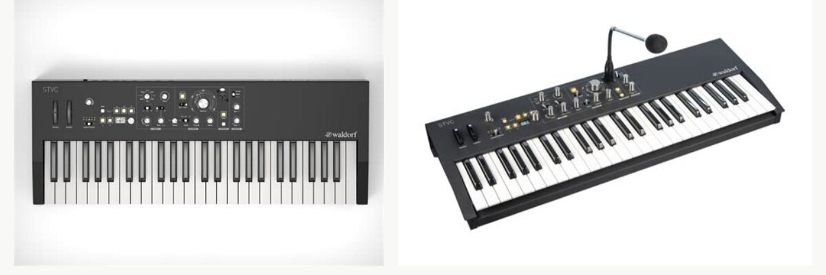

@rblok - Ich würde tatsächlich mal über den Waldorf STVC oder das Waldorf Blofeld Keyboard nachdenken, wie @Master Mix oben schrieb, denn die Tastaturen sind wirklich top und Du bekommst halt die sehr guten Klangerzeugungen noch dazu.
Die beiden Instrumente erfüllen alle Deine Must-Have- und Nice-To-Have-Kriterien, auch wenn sie nominell keine "Masterkeyboards" sind, sondern eben Synthesizer.
Danke, @Horn, neue Klangerzeuger sind grad nicht drin und wenn sie wären, dann eher andere ;)
Den Blofeld hatte ich mal in den Fingern; Tastatur & Sound sind ein Traum, aber die Bedieung über die Knöppschermatrix war furchtbar.
