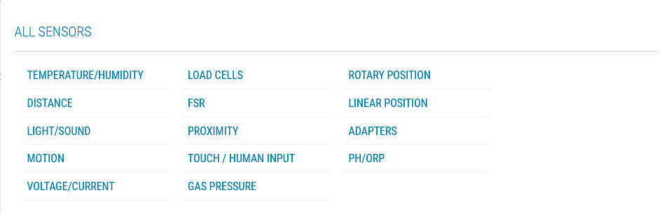

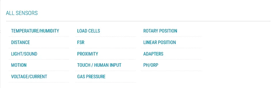

du magst dir phidgets mal anschauen, aber es gibt dutzende alternativen.
bei 24 personen wirst du aber einen PC als host brauchen, arduino & co kommen da schnell an ihre grenzen mit so vielen daten.

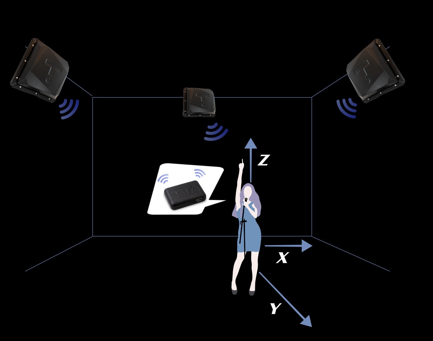

Ist möglicherweise etwas Overkill aber schau dir doch mal Stagetracker II an.
Hier noch ein Video von Stagetracker im Verbund mit Yamaha AFC 4
Den Positions Effekt bekommt man dank des Kamera Mikrofons leider nicht mit.
https://www.youtube.com/watch?v=GeqtzISkKjg&t=6s
Wow, das ist genau die Lösung, die ich gesucht habe, vielen Dank...
Jetzt muß ich die Theaterleitung nur noch davon überzeugen 20.000€ für das System auszugeben :confused:
Vielleicht kann man das mieten, mal sehen.
Aber funktional höchst beeindruckend.
