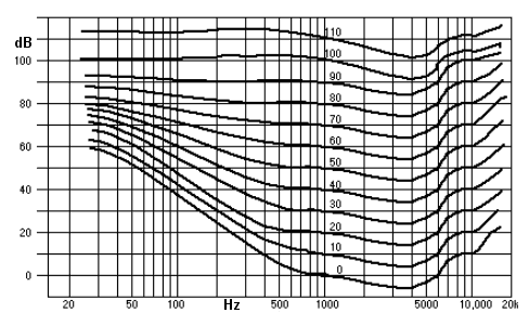

Meine Mixe mit nur zwei!!! Instrumenten sind regelmässig lauter als meine anderen! Woran liegt das?
Palindrom
e. g. u.
Mache ich einen mix mit vielen instrumenten ( bis zu 10x - vorallem drums) sind diese regelässig leiser, als meine mixe mit nur 2 oder 3x instrumenten.
Dabei gehe ich bei allen mit der gleichen methode vor:
a) Die mix-vorbereitung!! ist sehr strukturiert und folgt einer methode - die voreinstellungen sind weitgehend und vorläufig! standardisiert (Von da aus kann ich dann abweichungen vornehmen)
b) Das mixen selber geht nach gehör und nach gefühl...
Die mixe mit zwei instrumenten (meisst synth) sind immer lauter am ende - das versteh´ich irgendwie nicht...
Woran könnte das liegen? - ohne jetzt ins detail gehen zu wollen!!!
Das hat mit der Energie und Lautstärkewahrnehmung von verschiedenen Frequenzen zu tun. Der Mittenbereich wird vom Gehör lauter wahrgenommen als Bass und Höhen. Leider hat der Bass dann auch den höchsten Peak Level und darum wird ein ganzer Mix mit Drums insgesamt leiser klingen. Check mal Fletcher Munson Kurven.

Wenn Du vier Instrumente mit realer Lautstärke 25 hast und die zusammenmischst, dann bekommst Du eine Gesamtlautstärke 100
Wenn Du zwei Instrumente mit realer Lautstärke 25 hast und die zusammenmischst, dann bekommst Du erst mal eine Gesamtlautstärke 50. Was macht daraufhin jeder von uns? Man zieht die Gesamtlautstärke auf Maximum auf. In diesem Fall verdoppelt man den Pegel der Summe von 50 auf 100.
Da unser Gehirn in der Lage ist, einzelne Signale in einem Gemisch aus Signalen individuell zu beurteilen, kann es sagen, dass die einzelnen Instrumente jetzt nicht mehr die eigentliche Lautstärke 25 haben, sondern anscheinend die Einzel-Lautstärke 50. Wenn der Hörer jetzt die Aufnahme mit den vier Instrumenten mit der Aufnahme mit den zwei Instrumenten vergleicht, dann sind die Instrumente in der zweiten Aufnahme "lauter" geworden.

Fletcher-Munson-Kurve Die Fletcher-Munson-Kurve ist auch bekannt als die Kurve gleicher Lautheit. Ihr liegt die Unfähigkeit unseres Gehörs zugrunde, linear zu hören, also gleich laute unterschiedliche Frequenzen innerhalb des Hörspektrums als gleich laut zu empfinden. Fletcher-Munson-Kurve – Kurve gleicher Lautheit Fletcher-Munson-Kurve – Kurve gleicher Lautheit Die Herren Fletcher und Munson haben ihren Probanden verschiedene Töne vorgespielt, die in ihrer Lautstärke solange modifiziert wurden, bis sie als gleich laut wie ein Referenzton empfunden wurden. Diese Wahrnehmung ist natürlich subjektiv, erhält durch die Breite des Versuchs aber einen objektiven Charakter. In dem Diagramm sind tiefe Töne links, hohe Töne rechts und der Pegel in der Vertikalen dargestellt. An der Kurve lässt sich erkennen, dass tiefe und hohe Töne stärker angehoben werden müssen, je leiser sie sind, um ebenso laut wie ein Referenzton im Mittenbereich wahrgenommen zu werden.

das heisst doch das leises abmischen total für´n popo ist !? (Beim end-abmischen)
Nein. Das bedeutet, dass man sich beim Abmischen Gedanken machen muss, ob der Endkonsument die Aufnahme laut oder leise hören wird. Wenn Du was für den Club mischst, dann müssen Bässe und Höhen nicht so laut sein. Wenn Du Hintergrundmusik für den Fahrstuhl mischst, dann müssen Bässe und Höhen lauter als für den Club gemischt werden

Nach dieser "kurve" muss ich doch für den klub die musik lauthören beim abmischen, damit ich nicht in die versuchung komme den bass und die höhen zu laut einzustellen - so versthe ich diese "Kuve"
Finde ich auch logisch ... Ich hab schon immer gedacht das man club-musik nicht im wohnzimmer machen kann... die muss man wenigstens beim endabmischen mal so richtig knallen lassen - und das kann ich halt nicht...
Nee das heißt dass Analyzer und Erfahrung hilfreich sind.
Viel einfacher: in der Abhöre beim Mischen (und nur dann!) Bässe und Höhen leicht anheben. Wenn das nicht geht: Alternativ auch auf der Stereo-Anlage abhören, und da den "Loudness" Schalter reintun.
