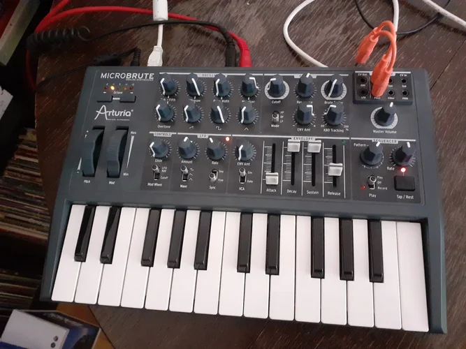

Guten Morgen,
hat hier jemand einen Microbrute zum Gegentesten? Die ADSR Envelope macht Faxen. Wenn Release groesser Null,
dann geht der ganze Pegel der ADSR auf einen hoeheren Wert, wenn retriggert wird, wie unten beschrieben.
Man hoert es in dem File unten. Dort wird ledglich das Filter über die direkte Env Connection moduliert, sonst nichts.
Erst wird eine Note angeschlagen unf gehalten, dann kommt eine andere hinzu und klaut die Stimme, danach wird die zweite Note losgelassen.
Die erste Note erklingt wieder, da die Taste gehalten wurde, jedoch mit einem noch weiter geöffneten Filter, obwohl Sustain bereits auf 100% steht.
Erst dachte ich, der Metallizer ist kaputt, weil es mir mit dem Metallizer auffiel, aber in Wahrheit ist die Envelope selbst schuld.
Wenn es sich im einen SW Bug handelt, wäre das spektakulär, wenn es außer mir niemand bemerkt hätte.
Der Effekt trit im Legatomodus seltener auf, aber trotzdem tritt er auf.
Im Retriggermodus hat man das Verhalten im File.
VG

hi,
habs mal ausprobiert:
hoffe ich habs verstanden
release größer null, filter env amount halb, vca env amount max, decay ca. 2 drittel
note angeschlagen und gehalten, 2.note angeschlagen - dann gehts env technisch nicht wieder von vorne los sondern der env macht weiter wo er gerade war. also anders als bei dir.
klingt eher als hättest du in den softwareseitigen einstellungen anstatt legato note retrigger aktiviert, check das mal

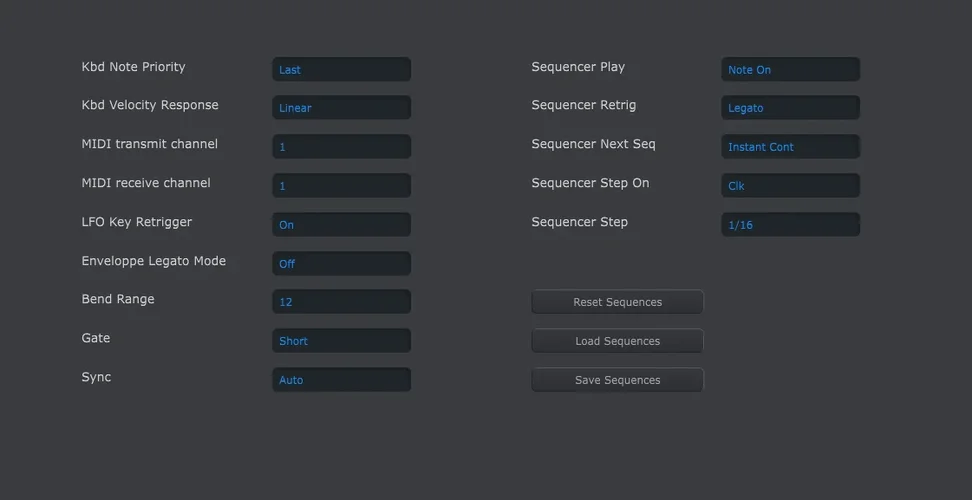

Vielen Dank fuers erste Checken.
Die Einstellungen sind unten, der Retrigger Mode ist aktiv.
Also eine Note anschlagen, dann zweite, dann zweite loslassen, dann klingt wieder erste, aber mit weiter geoffnetem Filter. Im Legato Modus wiederum tritt das Problem nur auf, wenn man sehr schnell spielt. Das ganze neigt zum Glitchen.

ich bin grad einige wochen nicht zuhause und kann deswegen nicht in der software nachschauen...
kann man in der software bei retrigger irgendwas anderes einstellen, z.bsp auf legato umstellen?
hab deinen patch nachgebaut, bei note halten und neue anschlagen (legato?) is in dem nachgebauten patch es so daß der erste ton
mit max pegel beginnt und der 2.ton mit max pegel weitergeht ohne pegelsprünge - und jeder weitere - also wie ich es erwarten würde bei der hüllkurveneinstellung
also anders bei dir.
dreh vielleicht mal den lfo amount auf 0, nicht daß der irgendwie auf was geroutet sein könnt (was ich aber nicht vermute)
und probier mal den vca env amount auf max zu drehen. ich kapier hier grad nicht warum der auf 0 normal die vca hüllkurve triggert.
oder is der nur falsch beschriftet weil der eigentlich auch die metalizer env amount regelt
