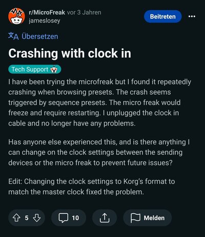

Interessant, mir bzw. meinem Microfreak geht es seit einigen Tagen auch so. Beide MIDI-Stecker abgezogen (Arturia und MIDI ergeben zusammen eh allzu oft so'ne Sache), es bleiben analoge Clock in+out drin. Nur mit IN ohne OUT friert es auch ein, ausdrücklich beim Umschalten von nicht-sequenzierten/arpeggierten Presets auf solche mit SEQ im Hintergrund. Irgendwie logisch, aber irgendwie auch doof. ™

Zwischending: wie in dem Screenshot hier weiter oben vorgeschlagen, habe ich die Clock auf die des derzeitigen Masters (Matrix Brute) angeglichen, im Moment ist das die KORG-Einstellung. Damit hat's erst mal ein paar gezielte-wilde Presets-Scrolls ohne Abstürze überlebt. Hoffentlich bliebt es dabei; komisch ist es trotzdem, um es vorsichtig zu sagen.​
