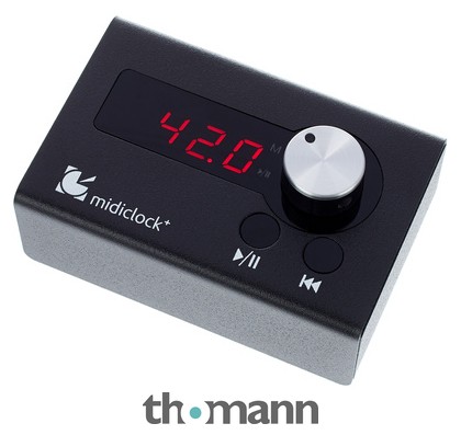

Ich nutze zwar keine Apple-Produkte, aber Probleme mit Midi-Start kenne ich zu Genüge. Ich kann dir nur den Tipp geben, mal zu schauen, ob man eventuell beim Ipad einstellen kann, dass die Clock dauerhaft gesendet wird. Dies hat bei mir schon so manches Problem in Verbindung mit dem Midi-Start-Signal gelöst.
Ansonsten - das nur am Rande - kann man Clock-Probleme eventuell mit so einem Produkt lösen. Dieses sendet die Clock dauerhaft. Ich hab dir auch das Handbuch verlinkt, da gibt's ab Seite 11 Hintergründe zur Synchronisation per Midi-Clock. Das Thema ist nämlich nicht so ganz ohne.

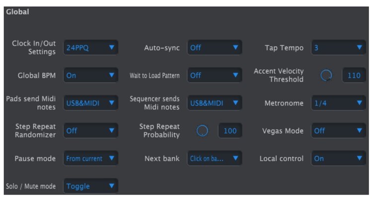

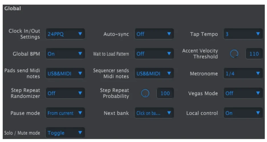

Was keinen Spaß macht ist, daß der Drumbrute Impact dies nicht tut.
Hast du in den Global Setings beim Impact Auto-sync auf ON gestellt?
Beim Microbrute fühlt sich das auch so an, wenn man dies nicht tut und man den Sequencer manuel startet...bzw...er läuft Offbeat nebenher...
