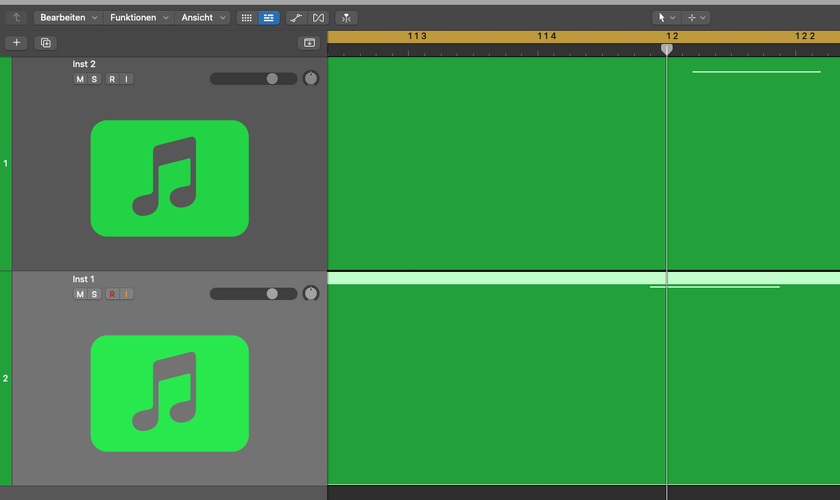

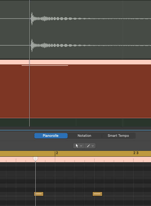

Hab seit dem Update einen Versatz beim Aufnehmen eingehender Midinoten. Sowohl über USB-Midi (Elektron-Overbridge) als auch DIN-Midi (Miditemp MP-88).
Der Versatz der Noten ist bei beiden Aufnahmen gleich, Audioaufnahme ist tiptop.
Hat noch jemand das Problem?
(Oben Audio, unten Midi)

Je nach Einsatz des External-Midi-Plugins verschiebt sich der Versatz (oben ohne, unten mit), Low-Latency-Mode ändert nix.
USB-Midi/Overbridge
Din-Midi/MP88 (mit External-Plugin)

Es scheint einen Unterschied zu machen ob Clock/Transport über DIN-Midi (alles super) oder Overbridge (meh, Versatz) kommt.
Von daher:
All Hail DIN-Midi, mega seit 1982!
