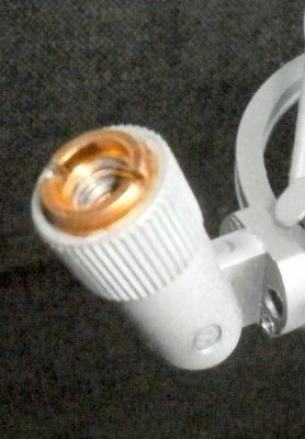

Hallo !
Ich habe mir vorhin einen Mikrofonhalter gebaut und wollte das Mikro nun festschrauben, leider paßt keine Schraube aus meinem Fundus rein.
Was für eine Schraube kommt da genau rein ?
Mikroklemmen haben in der Regel 5/8" ("=Zoll) Gewinde.
Stative meist 3/8".
Zöllige Gewinde sind in Kontinentaleuropa nicht so verbreitet.
Such mal (z.B. bei Thomann) nach den Adaptern K&M 217, K&M 215, K&M 216, K&M 21920
Das sollte etwas Licht ins Dunkle bringen.
