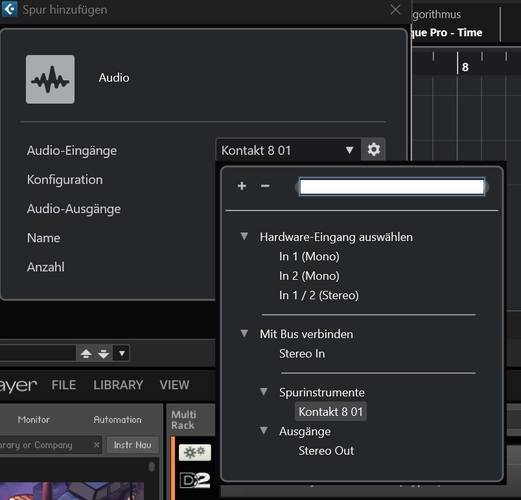

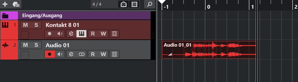

Ist in Cubase ganz einfach (vielleicht auch in den kleineren Versionen?):
1. Instrumentespur mit dem gewünschten Plugin erstellen
2. Audiospur erstellen und dabei das gewünschte Spurinstrument auswählen
3. Aufnahme starten und loslegen
FERTIG :cool:
FERTIG :cool:
Ich vergaß: Cubase kann das mittlerweile. Aber erst seit Version 13 (oder war's 14?).
Und, genauso wie du zeigst sollte es gehen.
