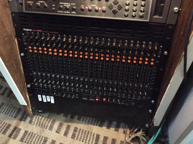

Ein vernünftiger 8/2 Mixer ist garnicht so schwer zu finden. Aber bedenke, erste Regel bei Mixern : man hat immer einen Kanal zu wenig. Also ein 12/2 oder 16/2 wäre zukunftssicher.
Inserts sind bei allen mir bekannten Mischpulten Mono. Wenn man ein Instrument Stereo abnehmen möchte, und mit Inserts bedienen, dann muss man zwei Mono Kanäle am Mixer nehmen. Die stereo Eingänge an Mixern haben häufig keine Inserts.
Aux-Wege sind idr mono auf Stereo . Der send ist Mono , der Return dann Stereo . Dies tönt erstmal "schlimm, ogott, nicht benutzbar" aber funktioniert im endmix dann doch erstaunlich gut, Alternative wäre 2 aux-Wege zu nehmen, und einen Links zu pannen und den anderen rechts. So richtig besser ist das Ergebnis meiner Erfahrung nach nicht, als dass ich dafür zwei auxes opfern würde.
So was ? :
Ich werde mir denke ich einfach einen Allen & Heath mit 24 Kanälen und 2 bis 4 Subgruppen zulegen. Lieber mehr, als zu wenig und langfristig denken. In den nächsten Jahren kommen sicherlich noch 1-2 Synths, sowie ein Marshall JMP-1 dazu, welcher ebenfalls Stereo ist. Lieber ein par Kanäle mehr, als ständig umstöpseln. Und damit selbst das umstöpseln leichter fällt eine Patchbay ;-)
