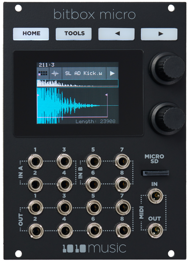

Bitbox micro von 1010music? Kann auch samplen.
Edit:
Sprengt allerdings dein Budget.
