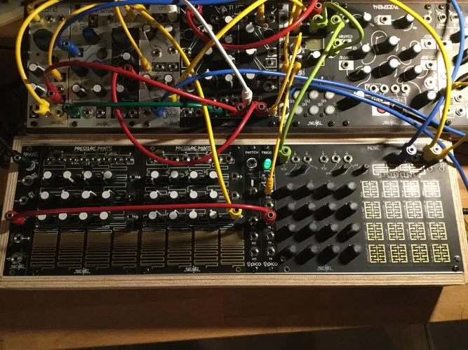

Ich hab mal ein paar +12-V-only-Module auf modulargrid gesammelt. Die Antwort von Moog an mich, ob das irgendwie mit dem Netzteil gehen würde war aber auch absehbar: man weiß natürlich nicht, wie die Module der anderen Hersteller sich da so verhalten. Daher keine Auskunft.
https://www.modulargrid.net/e/racks/view/358019
Ergänzung. Also es geht aber schon mit einem einfache 12v Netzteil. Das untere Skiffcase läuft mit einem normalen 12v Netzteil ohne Eurorack Stromversorgung. (Und das kommt genau auf 84 HP raus)
