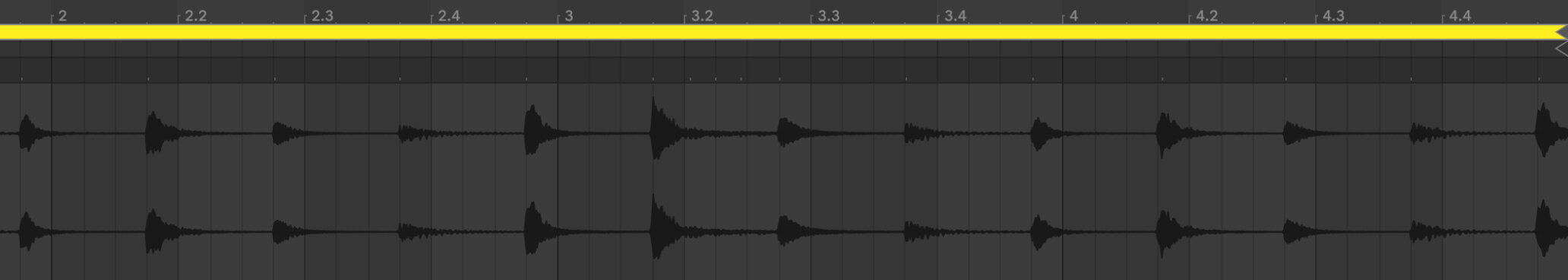

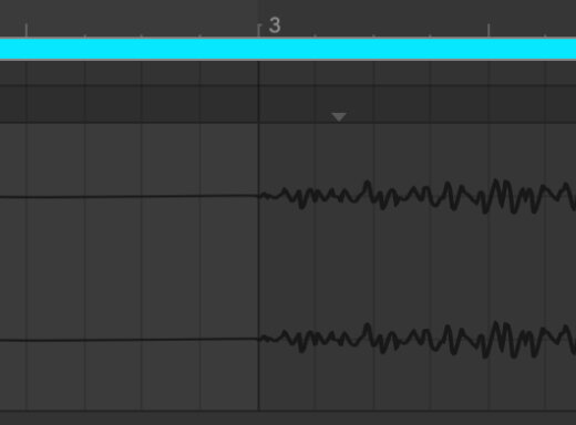

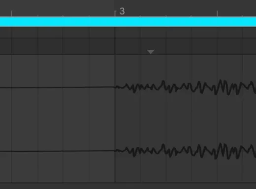

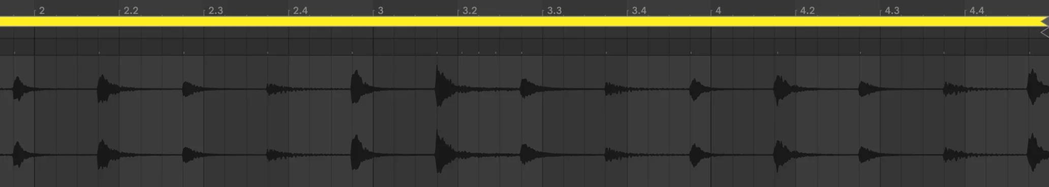

Oh jeh... da hab ich den Muse vorhin noch als nicht so buggy gelobt. Nun, man sollte den Tag wohl nicht vor'm Abend loben:
Bisher hatte ich ihn immer so frei Schnauze benutzt, aber jetzt mal mit externer Midi Clock und nem externen Sequener.
Kurz zusammengefasst:
  • der interne Sequencer und Arp jittern Noten locker 5ms (clock USB oder Multiclok DIN Midi)
Screenshot_2024-09-22 17.27.51_mvoEAn.jpgScreenshot_2024-09-22 17.29.31_E5m9lo.jpg

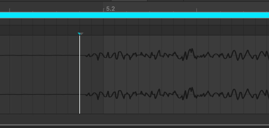

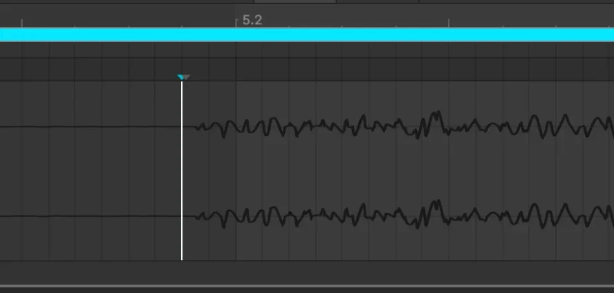

  • mit der Multiclock sind Sequencen manchmal 1/16th Note nach vorn gerutscht
  • mit nem externen Sequencer (z.B. OXI One) jittern Sequencen auch locker 5 ms + die Latenz ist allgemein mit ca 16 ms sehr hoch
Ticket ist schon raus
Sowas ist für mich tatsächlich etwas das den Synth unbrauchbar macht, wenn das nicht gefixed wird.
