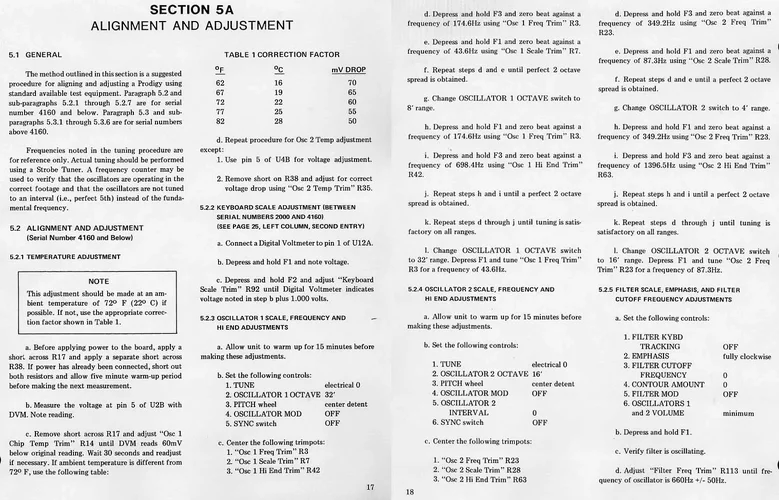

Ich würde als aller erstes schauen, ob der Trimmer nicht einen mechanischen Defekt hat (trimmer rauslöten,stattdessen 1k Widerstand reinlöten. Dann müsste die Spreizung sehr viel enger werden). Ansonsten CA3046 tauschen.
Aloha .-)
Sieht nach defektem 3046 im Logarithmierer aus... Nach Ersatz muß die Temperaturregelung neu abgeglichen werden, sonst macht das Scaling weiterhin Blödsinn...

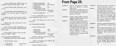

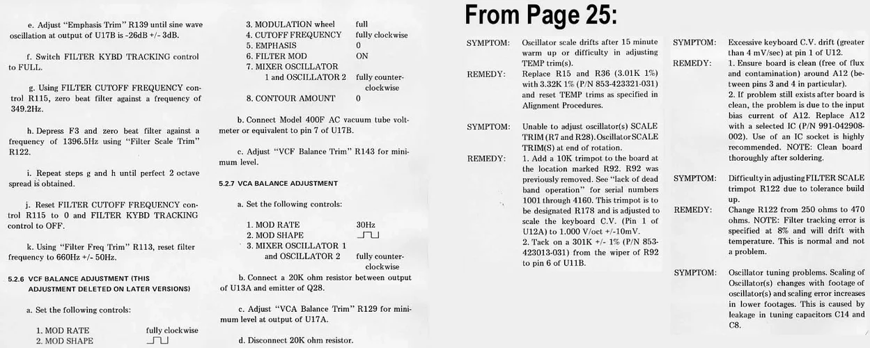

Na fein... jetzt hab ich gedacht, ich hätte das im Griff nachdem ich den Prodigy auf hatte und die CA3046 getauscht hatte... aber nach einem Einsatz im kalten Proberaum und Transport ist es doch wieder da... Hmmm...
Das Problem tritt nach einigen Minuten auf, wenn wer sich warmläuft. OSC1 is perfekt in tune, OSC2 geht in der Spreizung dann immer mehr auseinander...
Wenn ich Sync einschalte, sind übrigens beide wieder perfekt in tune. Ist das eigentlich normal?
Hat das mit den Hinweisen auf Seite 25 des Handbuchs zu tun? Board um U12 herum mal reinigen?
