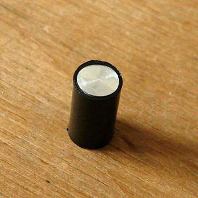

Gibt es einen Geheimtipp, wo man unkompliziert eine einzelne Potikappe (müssten identisch mit denen vom Rogue sein) bekommen kann? Ein ganzes Set in HK bestellen wäre wie Kanonen auf Spatzen und würde mit den angegebenen Lieferzeiten genau in meinen Umzugszeitraum fallen.

koennte sein, dass ich noch eine uebrig hab, ich schau nachher mal nach. geht es um die drehpotis oder um die fader?

Es geht um eine kleine Kappe für die Fader. Wenn davon eine übrig wäre, wäre das das Tüpfelchen auf dem i. Danke für's Nachgucken vorab :)
so eine? dann pn mir mal deine adresse, und ich schicke sie dir.

(4) PM an Bartleby geht gleich raus.
Sind genau die aus dem Bild. Freue mich schon auf den Moment, wenn ich die Kappe aufstöpseln kann.

So, der gebrochene Poti ist geklebt, über Nacht ausgehärtet, hält und tut was er soll. Die fehlende Kappe schickt Bartleby die Tage auf die Reise.
