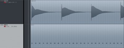

Ich habe mit meinem Sub37 folgendes Problem: ich drücke die Taste 8 Mal und höre den Ton nur einmal. Im Anhang habe ich ein Screenshot mit Audio oben und MIDI unten gleichzeitig aufgenommen. Dazu passt sich jedoch das Tempo mit der Geschwindigkeit, mit der ich die Noten spiele, an, bleibt jedoch immer jede 8. Arpeggiator ist aus aber wenn ein, funktionierts normal, wie es halt mit Arpeggiator sein sollte. Es ist unabhängig vom Patch folglich muss es irgend eine globale Einstellung sein.

Schau mal im Midi Menu nach den Poly Chain Settings.
