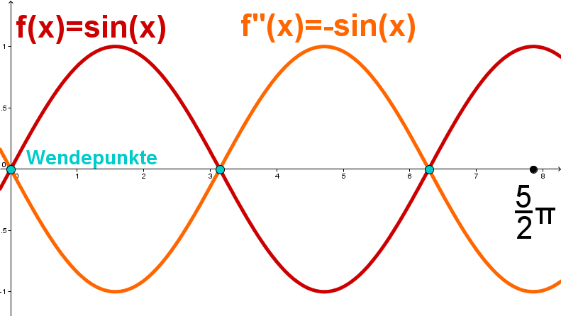

Hängt auch mit den Phasen zusammen bzw. dem Krümmungssinn, den Du in der Anzeige siehst. Gleiche Levels können knacken, wenn der Krümmungssinn der Funktion sich schlagartig ändert. Das erzeugt beliebig viele Obertöne bis hin zum Aliasing, was man aufgrund der Kürze als Knackser wahrnimmt. Wie in folgendem Bild, wenn Du in einem Nullpunkt / Wendepunkt von Rot auf Orange wechseln würdest:
Bei komplexem Material sind die Phasen meist nicht klar zu erkennen (ohne Analyse) und die spektralen Amplituden ändern sich meist auch, so dass man sich schnell einen hörbaren Sprung einfängt. Denn obwohl vielleicht gleiche Levels am Looppunkt anliegen, verschiebt sich hier ggf. die Energie schlagartig in einen anderen Teil des Spektrums. Kann man z. Bsp. hören, wenn man zwei Sinusschwingungen mit deutlich unterschiedlicher Frequenz aneinanderklebt, selbst wenn man das im Nullpunkt tut. Oder wenn einen steilen (digitalen) Rechteck - LFO auf die Pitch eines Sinus - Osc routet (da ist es am deutlichsten hörbar).
